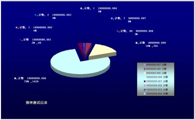

一直想搞明白EXCEL有没有这样的功能,比如有一些人员数据,学历有大专,本科,高中啊等等,想对它进行分类统计,最后做成一个各科学历所占比例的饼图。我知道Countif函数,但是要手动输入参数(或鼠标选择)才行,如果数据的种类比较多的话这个方法就太麻烦了。比如采集的温度数据,大概有上千行,分辨率为0.1度时有几十种。所以我想问问有没有自动的方法,可以对一列的EXCEL数据自动进行分类统计?
最后的结果是做图,如果能自动做图,不要中间步骤(统计出数据)就更好了。不知道EXCEL有没有这么强大?谢谢。

数据-分类汇总

非常感谢!一句话解决一个大问题。上个劳动成果看看。
