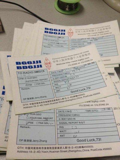

软件的名字叫爱雷柏,ilabel,在本贴里最下面有提供链接。
是我打印标签时搜到的,看大家这么多在制作通联卡片,我就想到了,用简单的纸张或者照片就能制作通联卡片的方法,而且这个软件还支持数据库打印,批量打印肯定是没问题了。
下面就把简单的操作步骤演示一下,希望对您有用,步骤不是很全面,但估计上手操作应该就可以掌握的,软件本身不难,请看:
第一张是选择纸型,这里可以自己设定您要打印的标签类型,您也可以按我设计的9*14cm的卡片直接打印,这样就可以用照片或者自己喷墨打印的照片什么的卡片直接印背面的通联内容了。
第二张是纸型信息,这个我设计的是9*14cm
第三张图片是软件的设计界面左边是绘制工具,上面是菜单及辅助操作工具
第四张图片是数据库导入的文件支持表,您的通联记录文件只要是这里面的格式就可以打印,当然是需要在卡片上设置打印字段的。
第五张图片是设计好的一个参考图片,可以根据自己的需要进行设计,可以设计成小标签带表格的贴到别的卡片上,也可以像我这样直接打印到卡片上,红颜色的字是需要替换成多个可打印数据库字段名的。后面我附了一个我的卡片使用的模版和通联内容数据,如果您的卡片和我的不同,需要自己上手试试。
我在@微盘 分享了一个可以打印通联卡片、信封的文件:"ilabelsetup.7z",快来看看吧~ http://t.cn/zYCdZlN

我把我自己设计的简单样式传上来,大家参考参考吧。
又加了一个套打卡片的模版,和excel通联数据批量打印的功能。
请看下图,这是激光打印机打出来的效果,开始单张打,还行,后来批量打加热就不够了,结果碳粉全掉下来了,推荐大家用针式或喷墨打印机。
今天换了针式打印机,全都打印正常,今天把上个月的卡片发出。
附件中提供了一个ADIF到EXCEL文件的工具。

这个也可以打印信封上的地址签,甚至连信封都能打印,当然需要打印机支持,这一个流水线...就全下来了

延伸一下,可以在比如excel的通联日志中一部分记录通联信息,后面跟着地址、姓名信息,打印完卡片,换一个文件,还是这个数据,取另外一部分字段,直接打印地址标签,对应排序....
