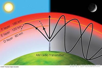

中波广播(MW:Medium Wave)采用了调幅(Amplitude Modulation)的方式,在不知不觉中,MW及AM之间就划上了等号。实际上MW只是诸多利用AM调制方式的一种广播。像在高频(3-30MHz)中的国际短波广播所使用的调制方式也是AM,甚至比调频广播更高频率的航空导航通讯(116-136MHz)也是采用AM的方式,只是我们日常所说的AM波段指的就是中波广播(MW中波传播的途径主要是靠地波,只有一小部分以天波形式传播。无线电波碰到导体时,就会在导体中产生感应电流,从而损耗掉一部分能量。这种使电波能量变弱的现象,叫做对电波的吸收。
大地是导体,对中波的吸收较强,故以地波形式传播的中波传播不远(约二三百公里)。 白天,由于阳光照射,电离层密度增大,使电离层变成良导体,致使以天波形式传播的一小部分中波进入电离层就被强烈吸收,难于返回地面,加之以地波形式传播的中波又被大地吸收而传播不远,于是就造成白天难以收到远处的中波电台。到了夜间,大气不再受阳光照射,电离层中的电子和离子相互复合而显著增加,故电离层变薄,密度变小,导电性能变差,对电波的吸收作用也大大地减弱。这时,中波就可以通过天波途径,传送到较远的地方。于是夜间收到的中波电台就多了。

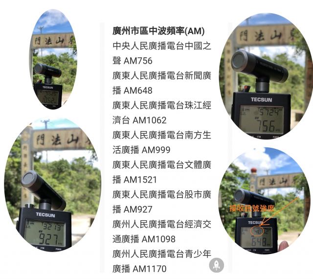

AM 999

广东广播电视台南方生活广播(FM93.6,AM999,湛江FM101.6,云浮FM107.3):1996年4月28日开播。前身为健康之声,采用粤语播出。由广东电台与广东省卫生厅合办。全天24小时播音(每星期一中午12时至晚上18时停机检修)。目前仅覆盖广州周边以及湛江。

AM 1098

广州交通电台(又称:广州广播电视台经济交通广播,同时使用呼号:广州应急广播)是中国广东省广州市的一个电台频率,主要服务于广州市区驾车人士的一个广播电台,提供广州市区的实时路面情况报告,为广州广播电视台所有。
2001年12月1日,广州交通电台的前身广州电台经济环保广播启播,发射频率为AM 1098kHz。该频道为广州电台播出的第三套节目。
2002年4月18日,经济环保广播增设FM 106.1MHz调频同步广播。
2006年9月25日,经国家广播电影电视总局批准,广州电台第三套节目(FM106.1兆赫、AM1098千赫)开始使用「广州电台经济交通广播」(广州交通电台)的新呼号播出。在此前,因该频道和广东电台旗下羊城交通广播电台存在直接竞争关系,广州电台在申请更名的过程中受到了广东电台的压力。同日,广州交通电台在岑村广州市智能交通管理指挥系统的直播室正式启用,可实时提供路况及其他交通信息。
2015年12月31日,广州应急广播开播,利用广州交通电台的频率发布应急信息。

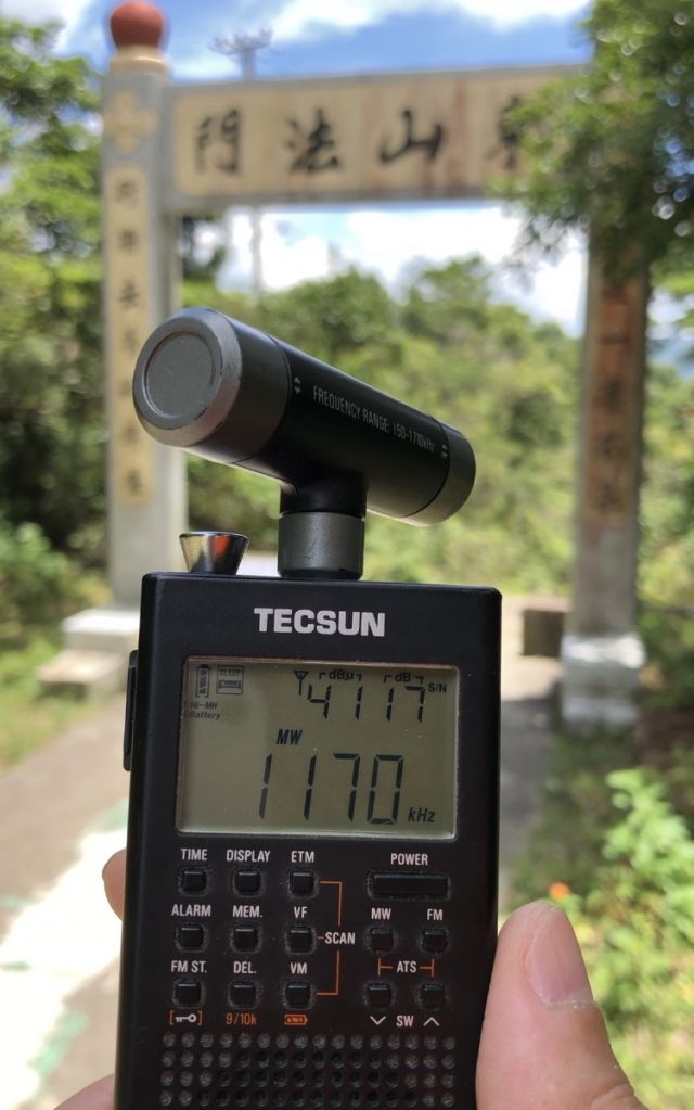

AM 1170

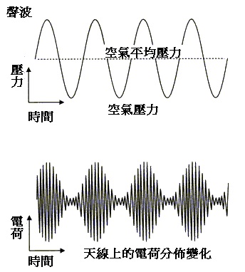

将声波的讯号 并入电磁波内传送到远方。通常的采用的方法有两种:
调幅 (Amplitude Modulation AM)
调整让电磁波的振幅随着声波的振幅强弱而改变(振幅随时间改变)
所传送电磁波的频率不变。
当声波压力最大时,振幅也最大,当声波压力最小时,振幅也最小。
当声波完全消失时,并没有电磁波传送出去。如图

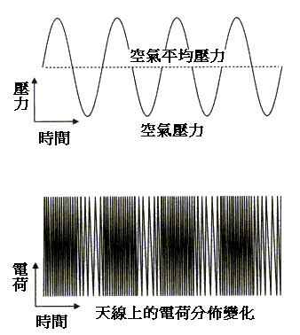

调频(Frequency ModulationFM ):
调整让电磁波的频率随着声波的振幅强弱而改变(频率随时间改变)
所传送电磁波的振幅则不改变。
当声波压力最大时,频率也增加最大,当声波压力最小时,频率也减少最小。
当声波完全消失时,所传送的频率就是电台的频率。

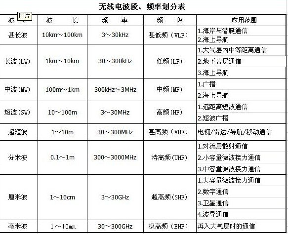

波段
为了方便管理与识别,国际电信联盟将一定波长范围的调频按其波长划定一个区块,冠以波段的称呼。

MW(Medium Wave的缩写),意为中波。因波长比短波长但比长波短,故称中波。因MW广播采用了调幅(AM)的方式,大多数的调频、中波两波段收音机刻度标示为FM&AM,所以在不知不 觉中,MW及AM之间就划上了等号。因此我们日常所说的AM波段指的就是中波 (MW),如重庆新闻台所报的AM1314千赫。中波广播的频率范围是531—1620kHz, 美洲地区现已扩展到了1710kHz,除该地区电台间隔10kHz外,其余地区为9kHz。
LW(Long Wave的缩写),比中波MW更低频率的150KHz-284KHz之间的这一段频谱,它的波长大约在1000~2000米之间,和MW的200-600 米相比较显然「长」多了,所以称做长波,电台间隔为9kHz。目前只有欧洲少数国家有LW电台。

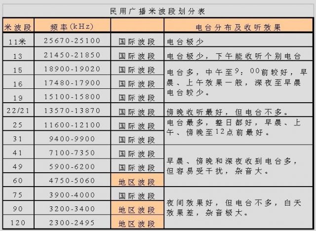

SW(Short Wave的缩写),短波是一种简单的称呼,而短波这个名称是怎么来的呢?以波长而言,中波(MW)介于200-600米之间,而短波的波长却是在 10~120米之间,相比之下的确是短了些,因此称做短波。短波广播的频率范围通常在2.3~26.1MHz之间,电台间隔为5kHz。国际电信联盟(ITU)规定,米波段内的频率用于民用广播外,其余短波频率用于其它民用或军事通讯,但是有少数电台频率仍在米波段外。

A. 中波传播的途径主要是靠地波,只有一小部分以天波形式传播。无线电波碰到导体时,就会在导体中产生感应电流,从而损耗一部分能量。这种使电波能量变弱的现象叫做对电波的吸收。大地是导体,对中波的吸收较强,故以地波形式传播的中波传播不远(约二三百公里),作为省、市内广播之用。长波与中波有着差不多的传播特性。
B. 白天由于阳光照射,电离层密度增大,致使以天波形式传播的一小部分中波进入电离层就被强烈吸收,难以返回地面,加之以地波形式传播的中波传播不了很远,于是白天难以收到远处的中波电台,到了夜间,大气不再受阳光照射,故电离层变薄,密度变小,导电性变差,对电波的吸收作用也大大减弱。这时,中波就可以通过天波途径,传送到很远(几百至上千公里)的地方。于是夜间收到的中波电台就多了,有邻省的、甚至可以收到台湾、日本、韩国等地的广播电台。
