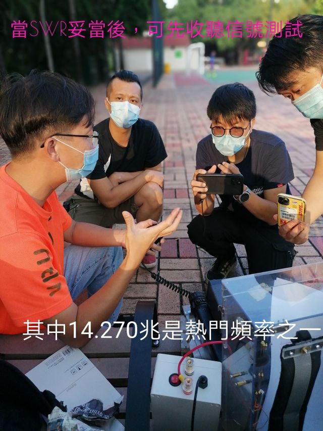

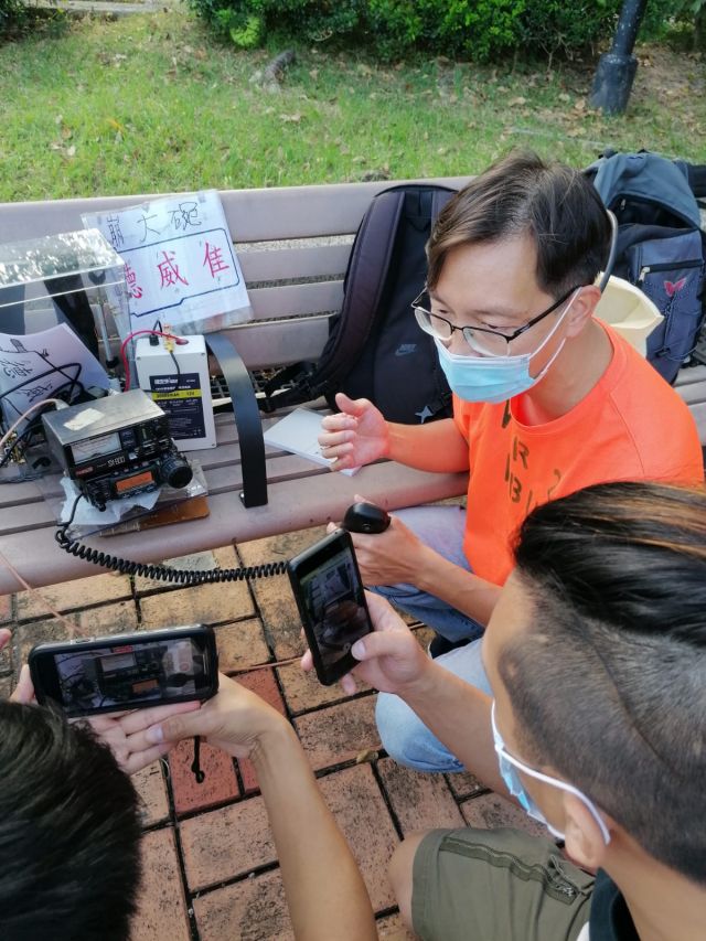

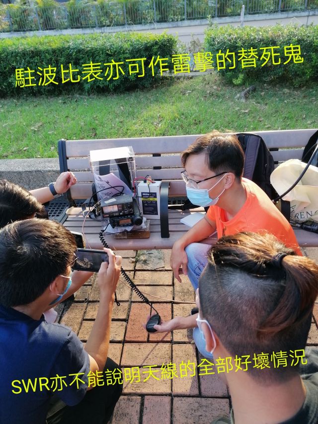

讲解 驻波比表的 使用方法 和 注意事项

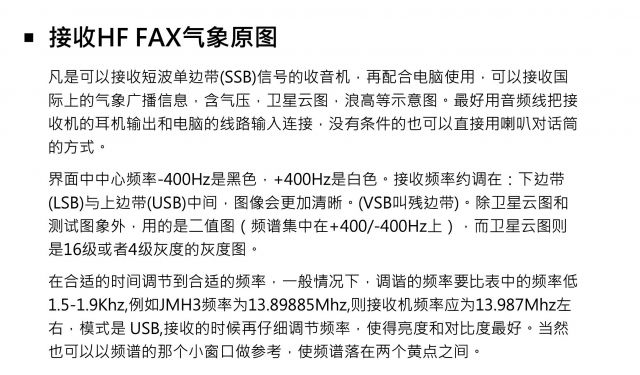

短波气象图 -- 无线电传真 (HF Fax)
离线vr2yxn
12293
只看该作者 52楼 发表于: 2020-11-13
接收前, 先核对即将接收的 短波气象传真 (HF Fax) 发送时间表和图像资料

示范 和 讲解 怎样使用 FT-857 接收短波气像图 (HF Fax)

透过简单的器材接收 和 手机软件解码 就可以取得图像
离线vr2yxn
12293
只看该作者 57楼 发表于: 2020-11-14
这就是  即时接收, 即时解碼  得到的气象图
