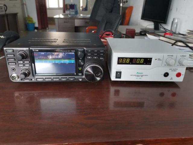

离线bd2fw
12919
只看该作者 42楼 发表于: 2022-03-07
ic-7300和钻石8010天线
[ 此帖被bd2fw在2022-03-07 19:52重新编辑 ]
