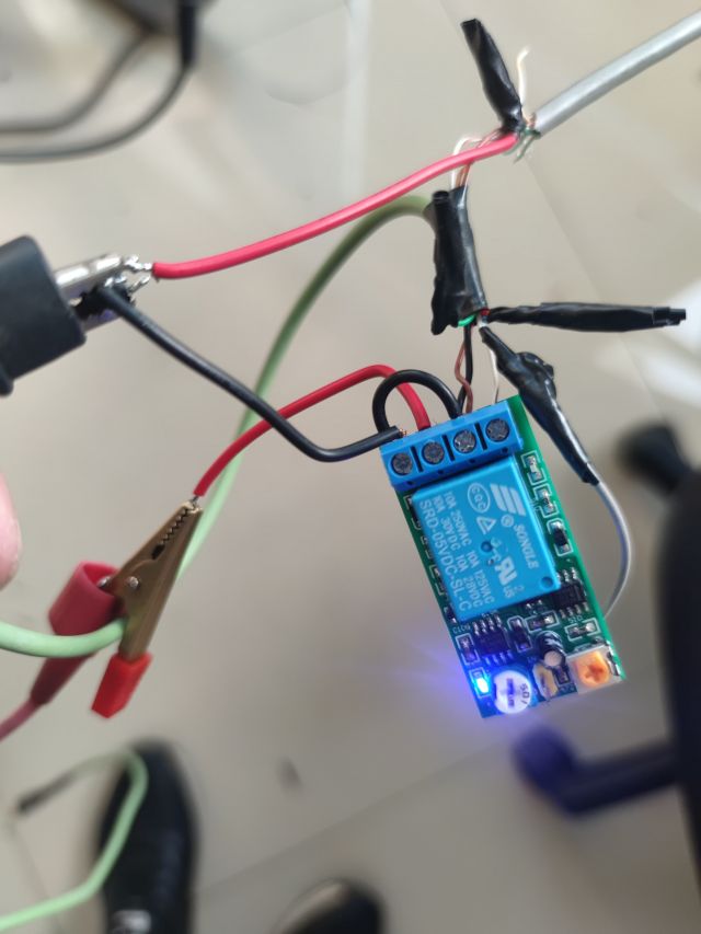

说说700TY怎样玩FT8,发射开关怎样解决?8V电压怎样加上?
[attachment=800534]引7脚电,找个7808,供6脚。

BI4RBD:[图片]引7脚电,找个7808,供6脚。
 (2025-01-13 23:19)
BI4IBD:你好!
按以上接法,一试就行,就是PPT要手动,要找个电路,用音频控制发射,有音频时3脚出低电平就完美了。

回 bg5baw 的帖子
bg5baw:
BI4IBD:你好!
用340做个呗,不难,不想做,闲鱼有,我朋友bd4vzf开发的〈短波通讯器〉,可以完美解决你的问题。不做广告,如板主认为有广告嫌疑请删除,不要封我。

回 bg5baw 的帖子

BI4RBD:你好!谢谢啦!
      已经可以控制发射了,用声音控制,这个简单点,直接插上手机就可以玩。
声音控制板与电台共地时由于电台功率太大,辐射会干扰控制板,不能用机上自带的13.6V电源供电。
