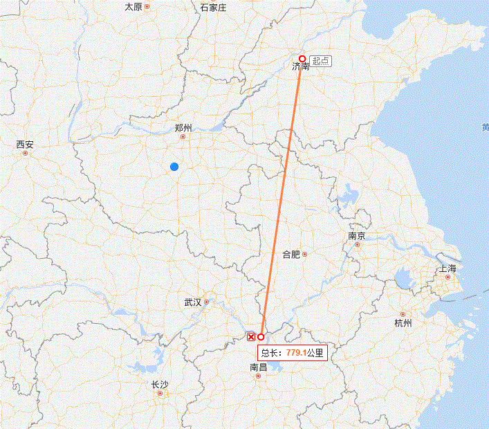

哈哈!和江西BG5JNT凌先生的小QRPp通联无数次了,大多时候599,也有579到539,也有突然QSB的情况。总之,江西到济南700多公里,可能是早上电离层折射夹角最合适。最近通联,国内远距离好于近距离。济南通联7、8、9区信号不错。BD7LZM/M也是每天都能通联到,大多数时候599.。山东省内及河南、河北、山西、北京、安徽经常抄不到,2区的信号也好于1、3、4、6区。无线电真是个神奇的玩意儿!

以前经常可以与 BG5JNT 凌先生 轻易的达成通联,只是最近听不到了,BG5JNT 是不是全 QRPp 了
按照22楼的图示,我与 BG5JNT 的距离也是700多公里

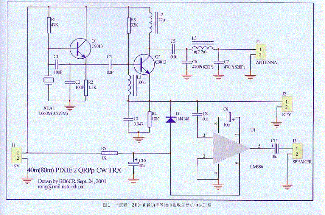

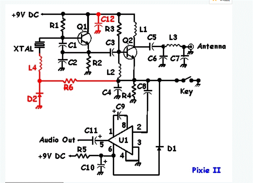

   我找了一下,关于皮鞋这个CW小收发信机的相关资料,上传2张电路原理图,和各位老师分享一下。希望有更多的HAM能使用这个小机子,在40米波段,能刷新通联远距离通信的新记录!
