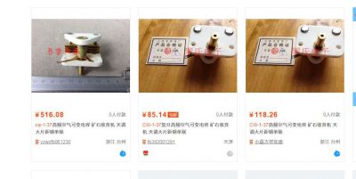

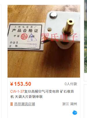

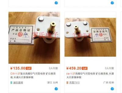

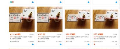

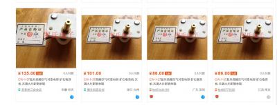

好哥出教程了以后,咱们这HAM圈里的黄牛党就立马行动起来了,把那个22元的可调电容器立马抢购一空,并高价倒卖 ,甚至连原卖家的图片水印都懒得去掉了!倒爷啊倒爷,你们真牛!
