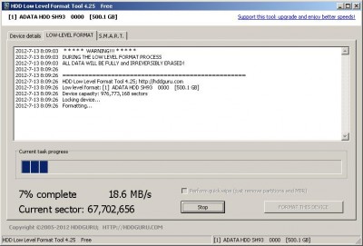

我的硬盘肯定是有坏道了。
共500G,才用了160G,后来写文件就写不进去,读没有问题。
每次写到那个位置,就听硬盘里的电机卡卡卡的声音,好像是一直在那个位置尝试数据,然后就过电流,电脑停止给硬盘供电,硬盘就重启。
听说低格能屏BI倒坏道。
试试看吧
昨天把关键的数据都倒出来了。主要是这几年的照片。

40分钟了,才10%,估计真要一天了。

目前为止,还算顺利。
[attachment=569071]
[attachment=569070]

现在速度慢了,是18.5M/秒
