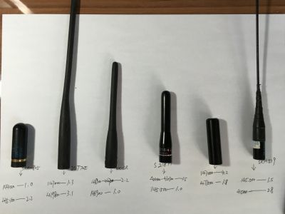

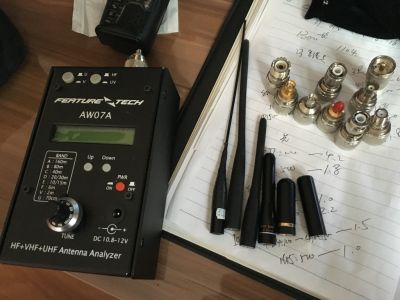

闲着没事干,找出几根手台天线,挨个测测它们的驻波情况。不必讨论环境、驻波表的准确性了。纯粹是玩了。数据是自娱自乐仅供参考。不对任何天线仪表评价。

这种天线要靠人体充当地网
