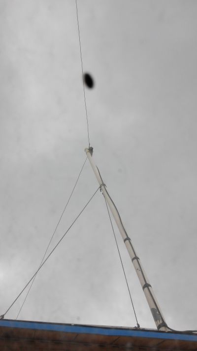

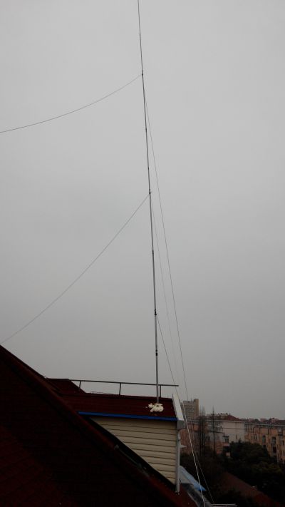

这个杆子与我楼顶G8类似,但一边靠边沿太近没法拉风绳,建议修改;把天线放屋顶中央脊瓦处,3面拉风绳安全可靠。

理论很好,实践很难。我也想挪到中间,只有这么个点了。是拆了这个,才立起来的。

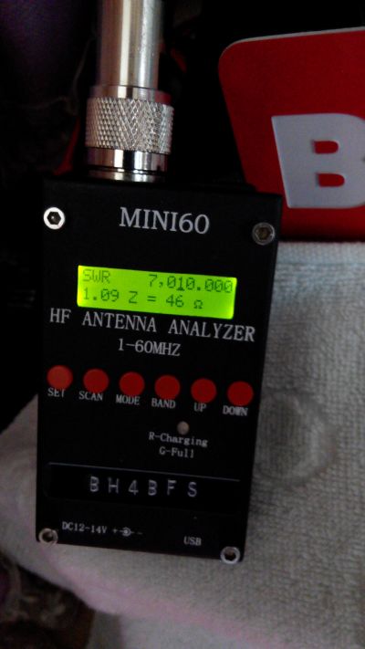

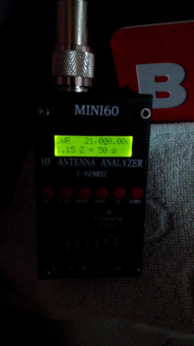

就跑这个两个波段吗?不用天调吗?我家里有个10m长的杆子,打算底下加个自动天调呢,最近单位忙 ,没时间弄底下的支架
离线BH4BFS
901
只看该作者 15楼 发表于: 2016-01-17
回 李雨 的帖子
李雨:就跑这个两个波段吗?不用天调吗?我家里有个10m长的杆子,打算底下加个自动天调呢,最近单位忙 ,没时间弄底下的支架 (2016-01-17 19:55)
跑三个波段。40米,15米机内天调不用开,关闭情况下不起表。6米需要带一点点机内天调。

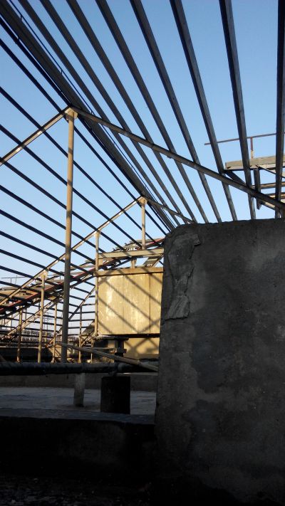

没看到地网怎么搞的。昨晚与您通联,信号非常好,通联很完美,谢谢!

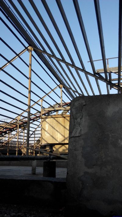

地网就是两根导线就近接到避雷带上,接地点在上面的图片里能看到。避雷带又和整个楼顶的钢架结构想通,整个楼顶的钢架结构就是个庞大的地网。
