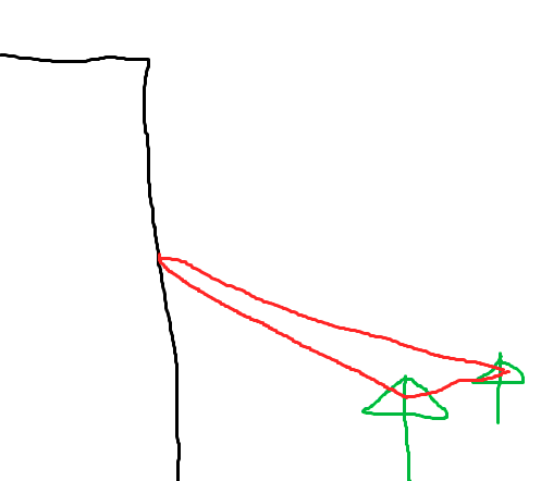

小区楼高17层,我住7层,楼下是一块公共绿地,上面有一些7,8米高的树。对面楼只有6层高,离我有50多米。左右均无建筑物遮挡。
问题:
1、三角形顶端馈电,是否可行?效率如何?
2、loop总长大约60米。采用707铜包钢被复线。此线是双绞线,会不会影响效率?需不需要拆成单股线??
3、馈电端直接接AT-120天调效率高,还是通过巴伦转接好? 如直接接,天调端是否一头接天调顶端,一头接天调底部的接地端呢?
4、三角形底部需要接绝缘子吗?,直接固定在树枝上可否?
5、此方案效果好,还是直接一根30米左右的长线接在树上好?
[ 此帖被BG8DFA在2014-09-22 10:37重新编辑 ]

我也正在实施类似项目,做成环状,但是比您的难实施,而且高度不够。
我就是计划接天调两头的。
2,我的也是双股绞线
3,环形振子直接接天调2头
4,我是直接扔在建筑物上面的
5,单线好实施,噪音比环形大
具体请楼下高手解释。

三角形架设loop,尽量呈等边,面积大一些为好;有条件距离地面高些更好。为降低损耗,振子每一个角都要有绝缘子,尽量远离树木,灌木丛对电波吸收很厉害。双股电线自然也是两端并联,以增加导体表面积,提升肌肤效应。ATU饋电点尽量短,直接接一1:4巴伦。天线可hf 波段工作。

同意楼上的意见:面积大一些为好;有条件距离地面高些更好。为降低损耗,振子每一个角都要有绝缘子,尽量远离树木,灌木丛对电波吸收很厉害。双股电线自然也是两端并联,以增加导体表面积,提升肌肤效应。
两端直接接天调最好。俺的方框LOOP天线搞好的就用了一天,被对面楼上的250邻居给剪了。但是效果真是没的说,太好了,比全尺寸倒V,740正V明显好很多的。后来本地另外两个有条件的HAM相继架设了,效果都是杠杠的。不过不架平的话是有方向性的。
