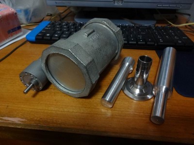

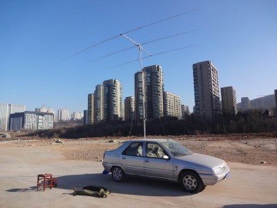

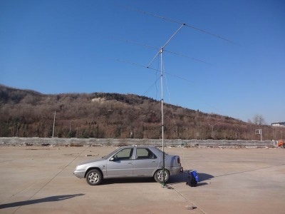

自从上次和BA4MY去兴隆山架设10米便携八木天线打美洲效果不错后,我一直琢磨想自己DIY个配小八木的旋转器。自从从淄博电台村参赛回来后,就开始设计,原则是借用现有零件,尽量少自己加工零件。我跑了北园建华市场,发现了一个镀锌管件可以当总支撑兼电机盒,一个不锈钢水嘴可以当八木天线旋转底座。从网上邮购了带810比1减速器的小电动机;从金属材料市场购了铝材。用我自己的小仪表车床开始加工相关零件。不锈钢底座硬度大,太难钻孔,找到4JFJ陈教授帮忙,前两天终于组装成功。今天约了4JWY一同前往济南奥体中心南面广场进行实地测试。我俩冒着零度以下的寒冷开始组装YP-3小八木,装上DIY的旋转器,一次试验成功,正反旋转都非常灵活听话。请大家看照片及相关录像。

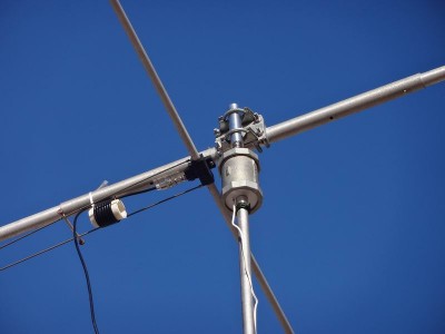

来个内部图看看
邓宏亮 BG3QAI

想问问您支架多高?

来个内部图看看构造

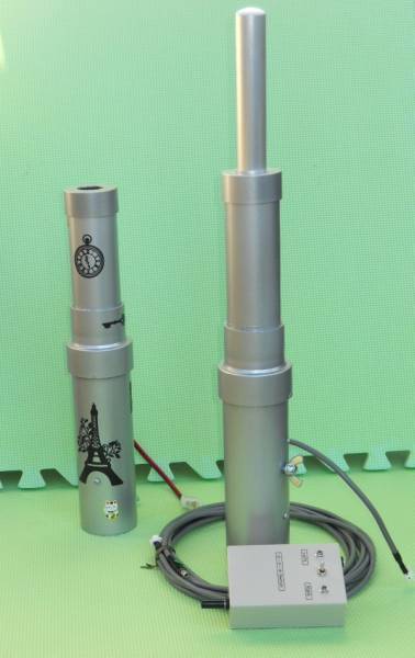

关心那个“支架”!如何升降的。
15098
只看该作者 15楼 发表于: 2013-12-30
回 bd3mv 的帖子
bd3mv:关心那个“支架”!如何升降的。 (2013-12-29 23:50)
那是鱼老师的独门武器~小摇杆

要是谁能 生产小摇杆就好啦,野外架设旋转用人工
