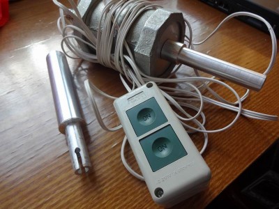

淘宝一通搜,找到一款很像很像的电机,有很多规格,余老师用的应该是减速比是1:810,输入电压12V,没减速前2700RPM,减速后3.3RPM这款(第六张表上的规格参数)。

厉害!你搜到了,我就是邮购的这款减速电机,具体型号:1比810的减速比。3V的每分钟1.8转,扭矩22公斤的。我选3伏款的原因是将用充电宝供电。实际试验结果是:用充电宝入口供电是1.8转/分钟。用充电宝出口供电是2.5转/分钟。都不错。其实厂家用的是同一款电机,给它的电压不同,转速就不同。

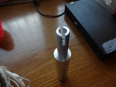

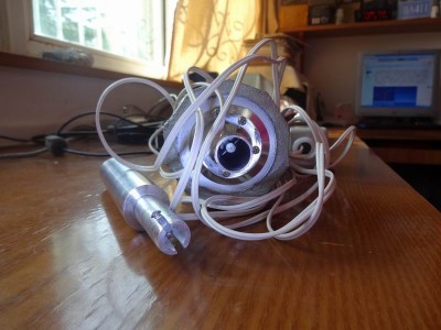

内部图很简单,是直接驱动。因为电机本身带减速机构,扭矩达22公斤,直驱力量足够了,所以我设计的这款简易旋转器结构非常简单。但车床的加工工艺要求很高,否则旋转会不顺畅。电机输出柄在90度位置钻个小眼,插入一根钢轴作为驱动连接。八木支撑轴这边用钢锯锯个槽和那根钢轴做松散连接即可。
请看连接的简单结构图:

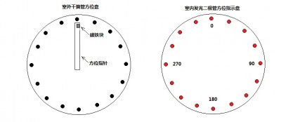

不过,经过改造,做好防水,适当加固就可以长期在室外使用。室内方位指示器,可以用室外干簧管(磁电开关)+几条网线+室内发光二极管来显示。

我画了个用多个干簧管+多个发光二极管组成的八木天线方位指示器的图。大家要制作的话,照此图施工即可,再用网线将干簧管与发光二极管一一对应连接即可,当然干簧管、发光二极管用的越多指示越精确。请感兴趣的朋友看图:
