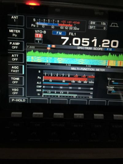

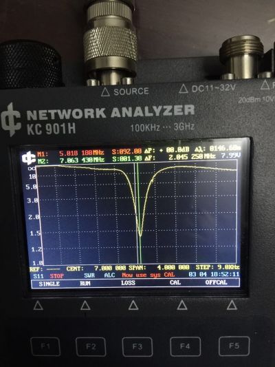

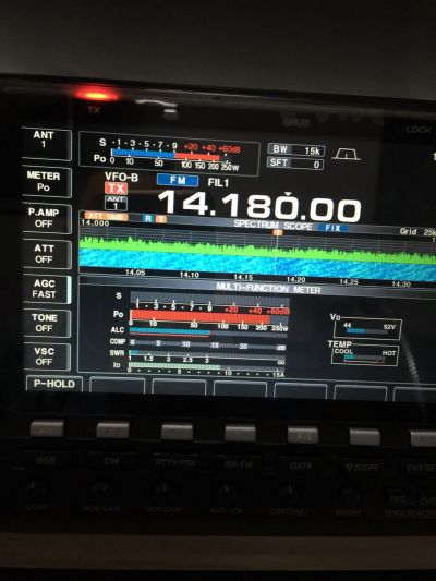

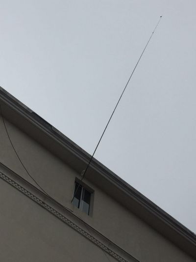

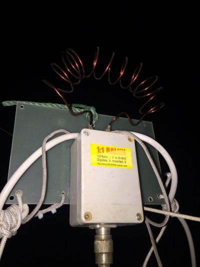

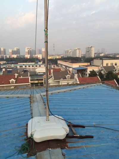

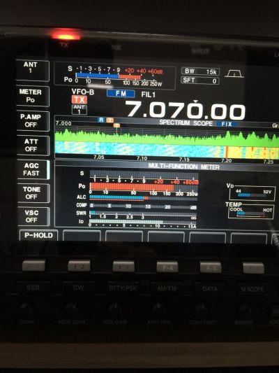

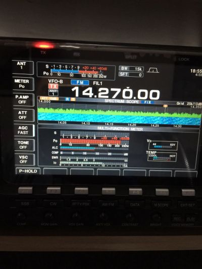

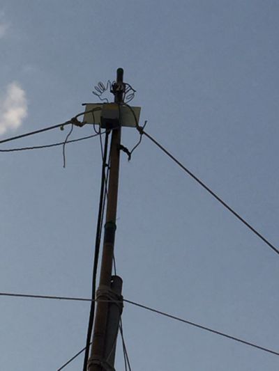

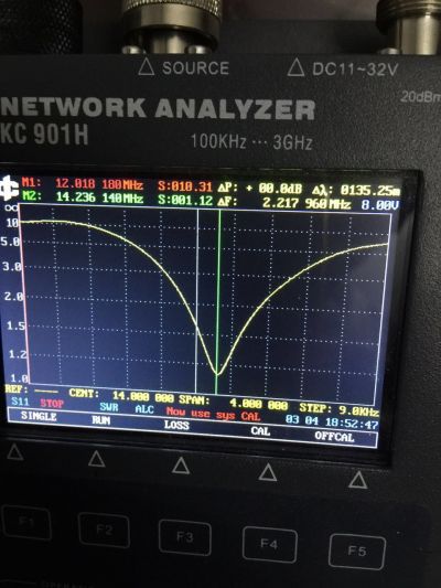

最近把房顶上G8 天线拆下来,GP 天线给我感觉噪音实在无法接受,所以才安装倒V  还是利用上次那个旗杆装水底座作为底部固定件。5米铝管上面有跟钓鱼竿大概2米多,不知道为啥7M 在2.5以上,(14M 没有问题)我想有2个原因   1,架设场地宽度不够,它的夹角不是120度。 2  。因为房顶是铁皮,反射原因, 搞了2个晚上无结果,昨晚用了个馊主意,在八仑上安装了一个发夹线圈,在把线圈间距相应调整,最后7M 驻波终于下来了,最低可以在1。2左右。以后假如有类似例子可以借用这个办法试试看。

上图,不是很理解

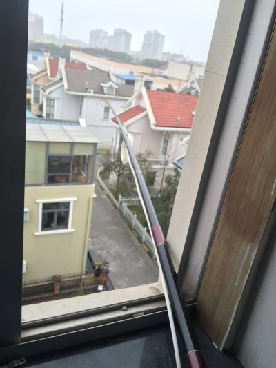

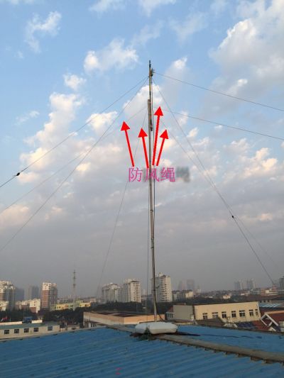

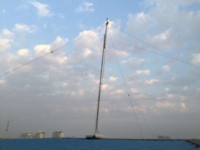

因为房顶支撑杆没有办法固定 ,所以杆子立好后用四方防风绳拉起来,

这不是新鲜东西,更不是馊主意。
看看C4S的40米八伦不是并联了一个线圈吗。

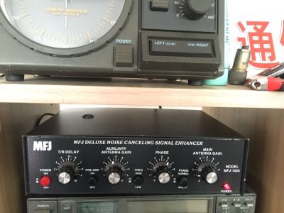

地网是好!可是噪音大,不喜欢!还有邻居电瓶车充电干扰59+20!今晚刚刚把MFJ1026辅佐天线安装好!再也不怕干扰了(电子对抗器

嗯!实在没有办法才按那个C4S天线线圈绕制!有它真好

应该是阻抗匹配吧 具体我也不懂 ,只是借用以前八木天线那个线圈技术,

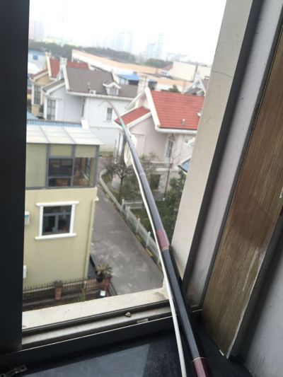

只看该作者 14楼 发表于: 2016-03-06
昨天买了根钓鱼竿 做了一根MFJ1026辅助天线,把电瓶车充电器克星用上了,再也不用担心干扰了,记得上次在180 上跟王老师通 ,他广州过来信号59+10 跟他通的很好,还没有通结束,一下子本地噪音就59+20  7IWW的信号就在噪音里面了,听不清他在说是什么 ,想应该是楼下在充电,下去一看果然插电在充,拔了插头,上来一听 他与别人通 话音还是那么响亮,所以说电瓶车虽然给我们带来交通方便,但给我们HAM 带来了烦了,还好感谢MFJ 设计了这款天线降噪设备,

其实这个1026我已经听到不止一个HAM 说 没有啥效果 ,我要告诉你,你的1000多大洋没有白花,只是你没有干扰情况下,你用它 没有感觉明显效果 ,要是你有此设备和辅助天线, 你可以找个电瓶车充电器,你试试就会让你感到你的银子没有白花

神器终于用上了,用这个,是不是每次电台调整波段,这个1026也得跟着调整啊

李雨:神器终于用上了,用这个,是不是每次电台调整波段,这个1026也得跟着调整啊 (2016-03-06 09:19)
好像是吧  我还不是很熟悉使用方法,我有英文说明书 ,不知道咋上传到坛子里,
