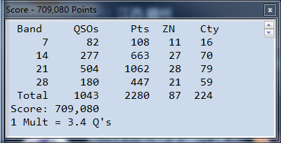

分数系数波段分析:
先看图
首先看六大洲的统计,EU和NA依旧是大头,日本老朋友提供大量白菜,国内老朋友送来亲切的问候,这次传播OC比较吃亏,好几个白菜系数不知道为什么都无法听见,比如9V1YC的新加坡缺几个波段,马来西亚附近那几个小地方也缺好几个系数,以往都是转过去就能喊到,有点郁闷。
哈尔滨的太阳是早上六点钟日出,下午四点半日落。太阳照射时间直接影响各个波段的传播。
哈尔滨的10m没有广东好是必然的了,有点怀念今年过年时间在肇庆家里用破倒V每天下午准时开BAND喊一堆欧洲的时光。但是也比我想象当中要好得多。比赛前一天下午我在调试机器的时候听见BD7PUZ老朋友在试机器的时候我还特别激动地说:原来哈尔滨这边的10m开BAND了啊~~~毕竟我太久没在哈尔滨玩电台,也就上个月玩了一下WAE酱油,也没怎么留意传播什么的。四点半就日落的哈尔滨导致10M的传播窗口特别短,最好的时候也就是太阳下山前几个小时,不过因为底噪低,传播也不差,扫出来的系数和分数,都不算差,一共177个台,21个分区59个DXCC。
15M一直都是北方台站的主打波段,本次比赛也不例外,一共提供了504个QSO,占据了一半的总数。哈尔滨的传播规律通常是清晨7点多开始喊美帝,然后到89点高潮,然后接近十一点没了,然后转去ASIA俄罗斯和日本,然后过了一两点苏联啥啥啥斯坦乌克兰出现,然后最后是欧洲各种大台。至于OC,AF这些系数,看缘分吧,听到了就怼过去就是了。
20M的底噪和传播其实不会比10M好太多,但是窗口时间和台站数目还是比较多的,主要还是以扫地系数为主,没有耗费太多精力去主叫,反而非常认真去抓住每一个系数。所以大家看成绩表就会知道虽然QSO数目不到14M的五分之三,但是系数是相差不多的。我感觉20M传播最好的时候是在太阳刚刚升起的时候和傍晚时分。
40M是本次比赛最吃亏的波段,因为C4S的40m没有调整好,所以只有美帝小岛的一两个台,几个美国日本朋友和国内几个老朋友送来的系数。
扫地和主叫的分配:说实话,这次扫地和主叫的分配时间我大概是三比一,但是后来在做数据分析和回顾BD7IS的老文章的时候,发觉做其实并不科学。因为自己是100w的功率,在传播高潮期间,频率拥挤水泄不通,根本不会有台站鸟你,就算有人过来照顾一下生意,也就是asia俄罗斯日本老朋友。
如果重新制定战术的话,比较科学的安排应该是,清晨在传播高潮期主做北美(在哈尔滨攻打北美在BY里面有绝对地理优势),中午时分主要刷俄罗斯日本,但是下午到傍晚的时候15m是最多人的,只有在欧洲西部地区传播还没开始,传播刚刚到啥啥啥斯坦和乌克兰的时候有很好的得分窗口,等这些主叫节奏慢下来的时候,这个时候要放弃主叫,一路西欧的分数和系数,又或者等西欧有衰弱趋势的时候抓住窗口的尾巴稍微主叫一点点。毕竟是100瓦小枪手,只有在对付北美的时候有地理优势。
