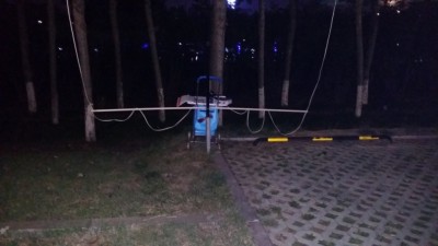

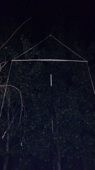

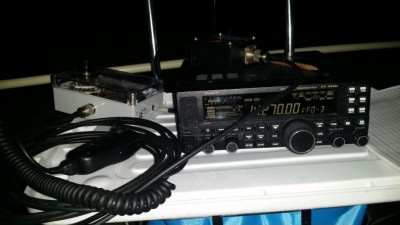

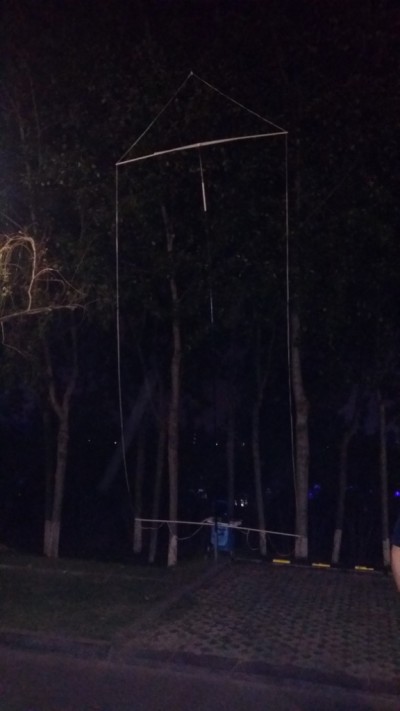

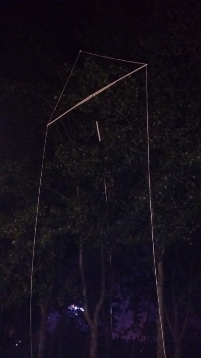

今晚,五五节之夜,把她做了,南北架设,试了通了几下,基本令人满意。
黑灯瞎火,传播渐衰,用450D播放CQ录音呼叫,在20米波段通了几个电台:
BG5BEO  温州  对方给我59+,我给对方59,对方功率100W,对方天线13米GP
BI4SQD  本地 对方给我59+5,我给对方59+5
BI4SCC  张家港  对方给我59,我给对方最高58,对方功率100W,三波段倒V
BH4CGB  上海  对方给我55~59波动,我给对方同样,传播不稳定
BG7LVW  潮州  对方给我59+20,我给对方59+15,对方功率100W,对方天线两单元八木
特别给BG7LVW道歉,和您通联过程中电池耗空,自动关机,没来得及送过去73,这里补上。
今夜听到我的呼叫的朋友欢迎跟帖给个信号报告,给她一个评价,供其他ham参考。
上图:

你的450d也是100w吧,看来小功率远程是很费劲!不容易达到你的效果。

这个天线的支撑部分,能用金属的吗?
离线bg4icc
583
只看该作者 4楼 发表于: 2015-05-06
回  3楼(李雨)的帖子
第3楼李雨于2015-05-06 13:22发表的:
这个天线的支撑部分,能用金属的吗?
金属的不行啊,亲

变换个思路
两根鱼竿,上半截缠上导线,做两个立边
上面横边用导线连上……
感觉能更稳定些,并且便于调整
