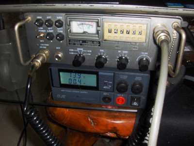

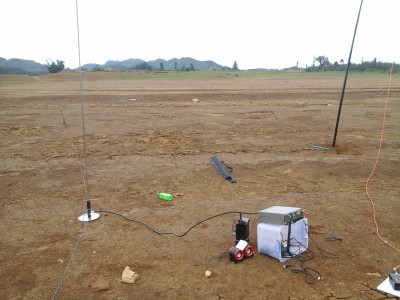

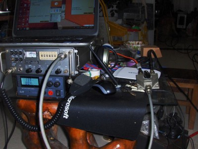

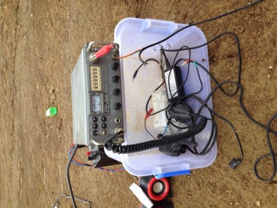

昨日下午,在BG8UX和TGT的共同努力下,使用PAC-12底座加自制地网,在驻波1.4情况下,使用欧丽TRK-90机器30W功率在18:50分左右位于云南马关边境与西沙永兴岛BD7HC成功通联,互报55信号,下面
欧丽TRK-90

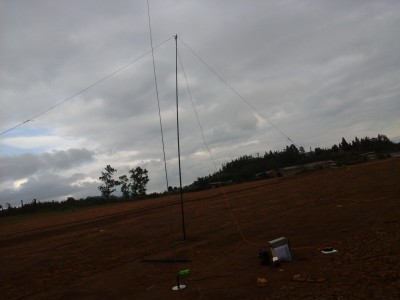

前面是14M单波段倒V备用天线

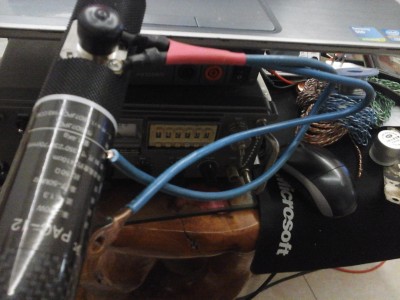

PAC-12以及地网底盘,一个直径30厘米的吕片+6米网线4条搞定
完成测试驻波1.4左右,后换50-3馈线10米外通联
看图

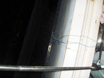

底座自制了一个地网连接线

这不算是严格意义的pac12了,在20米是标准的1/4波长GP

哈哈哈,来的只是底座,我不玩7M加感就省了

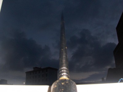

今天晚上阳台玩GP,抄收信号和八木相差2个S,呼叫给BD7PUZ5W信号GP=55报告信号GP=57  八木59+10

阳台丢下地网就是了,然后伸出窗外
