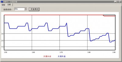

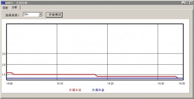

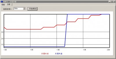

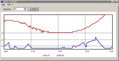

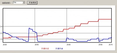

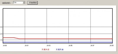

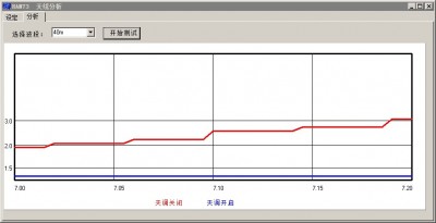

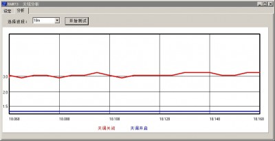

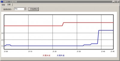

    天分的价格不菲, 动辄千元以上, 但自己调整天线还真是离不了天分。穷人自有穷办法,利用软件给电台设置步进频率后逐点发射,利用CAT读出电台驻波表上的SWR值, 在电脑上画个图形出来,就可以不花一分钱拥有您自己的天分了。呵呵, 当然, 对电台有一定的要求, 需要有支持SWR meter读出功能的CAT。好在目前比较新点的电台都支持此功能,拿YAESU来说, 据其网站提供的CAT手册来看, FT-450以上档次的机型都支持此功能。(FT-8x7系列不支持)
    软件天分在某些方面比高档的硬件天分更有优势,常见的硬件天分由于输出功率非常低, 因此, 测量大型天线,或电磁环境不好的情况下, 由于受到外界干扰, 天线上接收到的噪声信号和天分的输出信号比较接近, 因此测量精度会大打折扣,但软件天分利用普通电台做信号源, 功率很大(本软件设置为5W),因此不易受到外界干扰。此外, 天馈系统中无需接入其他设备,因此所测量的数据更加切合实际。
  当然了, 缺点也是有的, 不能像硬件天分那样方便地带上楼顶, 呵呵
       上述观点未必正确, 还请大师们多多指教。
       闲话少说,看图:
       下列几幅图是用此软件对本人的温顿天线进行测量的结果, 该天线长臂13.5米, 短臂6.75米, 到V行架设, 馈电点距楼顶8米, 最低处约2米。(购于淘宝的成品)

图中红线为直接测量数据, 蓝线为开启内置天调后(软件内自动完成)的测试数据
