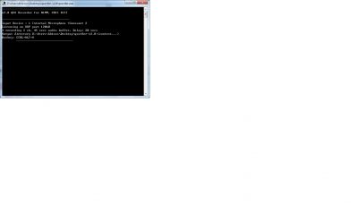

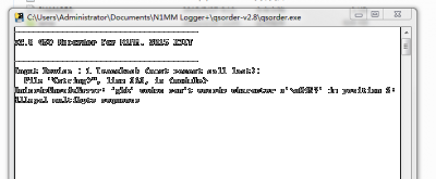

继续问题:
设备:IC7410,FT897D,PAC-12,K-730
QQ:  10376684
邮箱:jiaojiangyu@126.com

离线BH1NSN
209
只看该作者 7楼 发表于: 2016-04-07

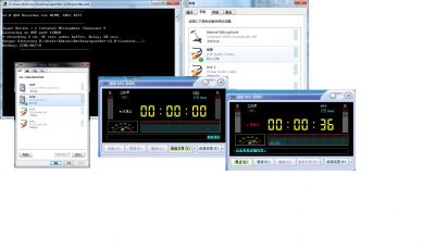

离线BH1NSN
209
只看该作者 9楼 发表于: 2016-04-07

15101
只看该作者 11楼 发表于: 2016-04-09
回 bg3ssa 的帖子
bg3ssa:继续问题:
[图片]  (2016-04-06 17:49)
声卡的麦克风改成英文名字
900兆:要奇奇陆吧三铃摇摇就散
离线bg3ssa
370
只看该作者 12楼 发表于: 2016-04-26
回 BH4TXN 的帖子
BH4TXN:声卡的麦克风改成英文名字 (2016-04-09 08:39)
的确是这个问题。改成英文之后可以录制了。
