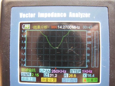

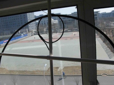

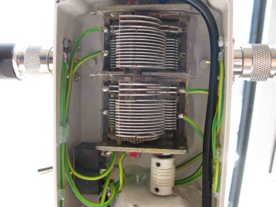

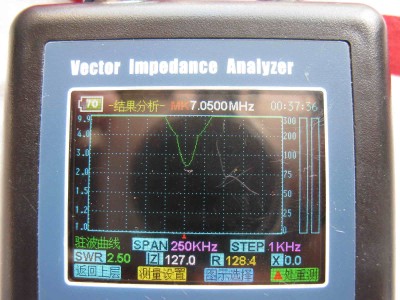

昨晚刚完工,今天在阳台上测试,驻波有点高,室外测试驻波能调到1.5,使用1/2馈管3.3米长做大环,小坏使用-5馈线0.66m。电容使用双联可变电容,设置了两档,一档使用大片调谐范围宽,但是耐受功率小,另一档使用小片,能在14M谐振,能够耐受65W,但调谐范围窄。

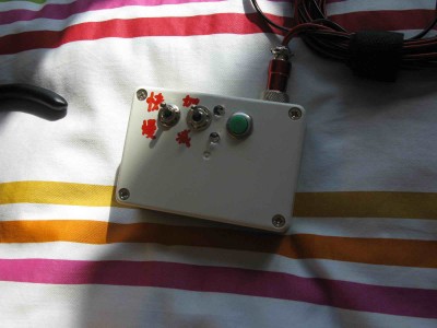

做了一个控制盒,能够实现电机正反转和快慢调节,有LED灯指示通电情况:

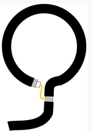

小环使用这种接线方式:
20W输出功率cw发射时能够点亮节能灯,但是SSB不行,而且只有靠近电容的部分大环能点亮,小坏和上面的大环部位都点不亮,不知道为什么,请各位指教。周末去野外测试下发射效果。

使用心得:发觉小坏和大环的相对位置对驻波影响较大,两者靠近了驻波能下来,而且两者的相对等效接触距离越长驻波越小,不知道对不对。对大环或小环的形状关系不大,所以没必要追求美观非要做成标准圆形的,希望大家能提些改进的建议。

几点建议:
1.开关接触电阻大,会影响天线效率。建议使用其他方式切换。
2.连线太长,分布参数变大,小环匹配尺寸不好确定,天线调谐稳定度下降,建议缩短连线,并可靠固定。

看带宽还没达标!

俺也同意楼上,没有良好匹配,所以带宽不达标

小环的死穴就是环路电阻,所有接头必须焊接而且要大面积焊接。电容要用没有滑动触点的蝶形电容。馈电小环紧贴大环,,另一边拉伸或压扁可调节最小驻波一般都可调到1.2以下。

昨天测试在14.27上40W发射,已经成功通联到佳木斯,对方给我信号58的信号报告,工作正常;7M没有发射,接收效果很好,总起来比较满意,作为野外通联的非主要天线,还是比较满意的。

电容到环的线应短粗

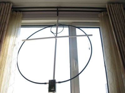

俺做的小环,3米1/2馈线做大环,用小磁环套上大环,在磁环上绕两圈作小环,大片距可变电容,可以在7、10、14谐振。驻波都在1.5以下。阳台上首试,14.270上通了几百公里外的一个友台。功率100瓦。
