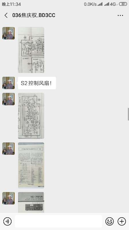

自从用上751a,就没听见过机器后面的风扇响过,电台通联上十几分钟,后面黑色的功放外壳就热的烫手不能摸。前几天在400兆中继上问朋友,看他的751a风扇转不?答曰:自从用上没见转过!哈哈哈哈哈哈。后来还是不放心,索性再问问BD3CC焦老师吧,谁让他和我是老乡呢!我问焦老师,751a是不是没有散热风扇?听完我的询问后说,焦老师说,正常情况都有,那么大的输出功率不可能没有散热风扇,随即给我在微信上发过来751a功放部分和风扇散热温度控制部分的电路图,我一看,太珍贵了!全网我找遍了都没有!接着焦老师分析后又告诉我,那个S2 就是控制风扇运转的温控开关!

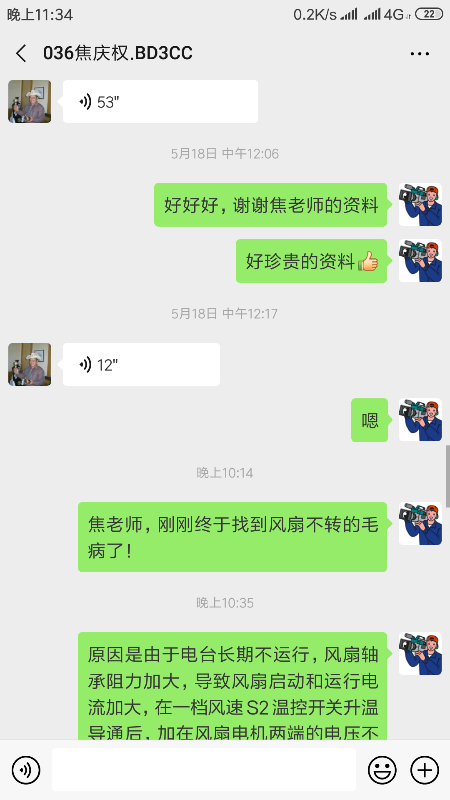

焦老师,刚刚终于找到风扇不转的毛病了!我在微信上给焦老师报了个信!

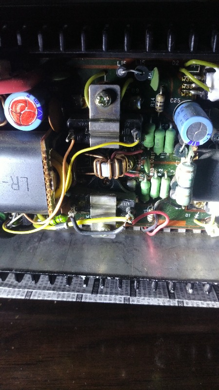

原因是由于电台长期不运行,风扇轴承阻力加大,导致风扇启动和运行电流加大,在一档风速S2温控开关升温导通后,加在风扇电机两端的电压不足以让风扇启动运行,即便2档风速开关闭合后,所提供的的电压还是不能让风扇电机正常启动。我看了你给的电路图经过分析后,决定直接在R31接电源的一端直接取电,激活风扇。果然,一开始风扇电流高达400MA!随着运行时间的延长,运行电流缓缓下降,到250ma左右便稳定了,继续试转5分钟,确定电流不在变化后,断开搭接线,试着用万用表电流档短接温控开关S2,久违的风扇声终于传来,风扇运行噪音很轻,风力很大,再看电流表,稳定在40MA了!介于夏季温度较高,为了安全起见,索性用一段导线把温控开关S2短接了,这样一开机电台散热风扇就在最低速档运行,保证了机器内部及功放部分的散热,若是工作当中温度进一步提高导致温控2档开关S1 闭合,那么风扇风速会更大,散热效果会更好。至于风扇长期通电的噪音问题,其实电台底噪比风扇低档运行的声音大多了,通联时根本听不见风扇的噪音。风扇寿命的话,坏了再买一个也就10钱,比起电台本身安全系数来说,实在不值一提。再一次感谢焦老师给我提供了751A的图纸和技术指导,谢谢老师![抱拳][愉快]

上面是我和焦老师的微信交流部分内容,希望手里有同样型号电台的爱好者可以参考一下,让咱们的751a在这个火热的夏季里《清凉一夏》!

这是751A温控部分及被短接直通的风扇一档S2温控开关照片。

部分指导内容截图

751a的散热风扇运行分为高中低三个档: S2启控温度最低,启控后风扇的转速最低,风量最小,风扇运行电流大约40ma。温度继续上升,触发温控开关S1启控,风扇运行于第二档风速。只要S2温控开关启控,手咪ppt开关就开始与风扇联动,每次按下手咪ptt发射键,风扇就会以最高档的风速运转,放开ptt键,风扇保持在S2档或者S1S2档风量。由此看来,751a在整机散热控制电路上下足了功夫,而751a本身作为当年的一代机皇,确实有它的独到之处。
