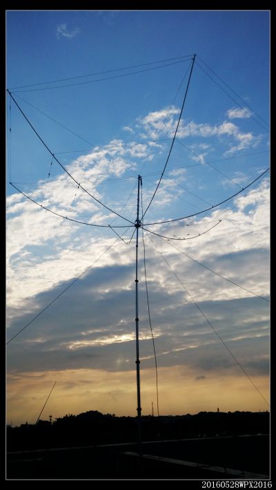

1、Hexbeam天线形似蛛网,其实与蛛网天线SpiderBeam还是大有不同。
      这付Hexbeam包含最低20米波段,水平面呈正六角形,故得名,最大对边大概6米。
      这个尺寸是它的优势,比SpiderBeam小了不少。
2、Hexbeam其实基本等价于两单元全尺寸Yagi,只不过振子做了变形,呈W或U形状,
      从而缩小了整体尺寸,方便了撑杆的力学设计。
      所以它的增益不算高,Hexbeam的优势在于波段全,结构轻便。
      架设一个天线就拥有了最多5个波段,每个波段都是两单元全尺寸八木的效果,比较爽。
      要方向性强、增益高,还是多单元Yagi。

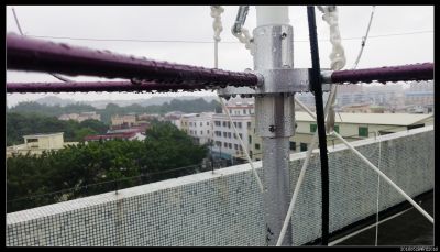

3、BG3UWY制作的手摇升降杆十分不错。
      但有三个小问题,升降杆最后一节直径较小,狂风暴雨之下有点令人担忧,希望只是杞人忧天。
      其次,手摇升降杆升起的时候非常舒服,但是降下来的时候十分暴力,
      几十斤的天线跟着摇杆稀里哗啦猛地往下掉,不知如何控制才好。
      而灯架的气压缓冲实在令人怀念。
      升降杆的底部貌似已经密封,因为拆天线的时候,从升降杆里倒出来几斤水,有点担心生锈。

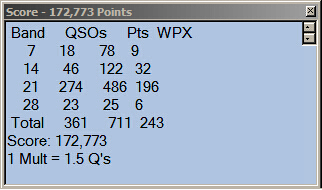

12、最终成绩如下图,N1mm+统计的上台时间是26个小时,这是典型职业酱油师的成绩。
