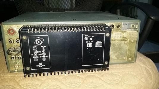

歪?并且在接假负载后功率表输出指示都一样大小?
离线bg3xx
3017
只看该作者 1楼 发表于: 2019-06-21
谁的电台在手边?赶紧测试一个7兆和14兆的发射电流数据上来看看
离线bg3xx
3017
只看该作者 2楼 发表于: 2019-06-21
按照我以前的发射功率电流模糊算法,20A的电流应该是120瓦,而25A的电流应该是150瓦!我的机器在14兆是150瓦?
离线BG4FQD
3407
只看该作者 3楼 发表于: 2019-06-21
发射功率和机器的功率是两个概念。
看你机器的效率,
你机器150W,发射出去的可能只有100W,其余的变成热量损耗了。
不同频率电路的效率不同。
所以不同频率同样发射100W,但实际机器电流会有差异。

你测得是发射电流还是电源输出电流?
微信:13947262643
地址:内蒙古包头市青山区
离线bg3xx
3017
只看该作者 5楼 发表于: 2019-06-21
电源输出电流

射频器件有个参数叫截止频率特征,频率越高效率越低

正常,这是功放管子的频率特性决定的

FT80C100瓦功率输出时电流在13.8A,看来还是比一般机器省电。我记得751A100瓦时电流17A。
