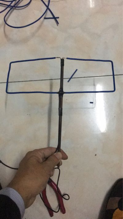

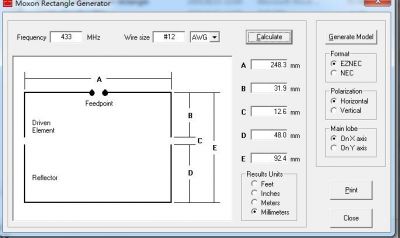

昨天下午,无事看看网站,发现方框天线比较简单,好奇地看了看,晚上开始折腾。。。。。。。。

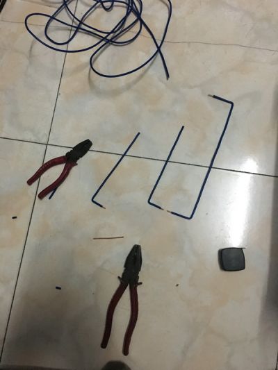

这是方框天线的尺寸,我安葫芦画瓢,找废旧电线。

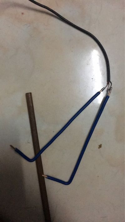

刚好手头有一段2.5的单股铜芯线,于是就地取材,开展制作。
基本成型了。。。。。

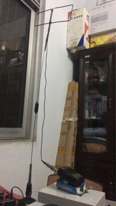

实际使用效果,0.5W打开本地中继毫无鸭梨。。。。。。。。。。。。
呼号:BG6UA/方克魁 (BD6QOQ)
PS:谈理想谈人生也谈风月,不谈爱情。。。。。

只看该作者 4楼 发表于: 2016-10-21
不是这么用的。
这是MOXON定向天线,接馈线那边,也就是前方,是最大辐射方向。
你这都朝天了。
MOXON天线容易制作,体积小,带宽还很宽。还有UV双段的设计。

只看该作者 5楼 发表于: 2016-10-21
回 BH1ITM 的帖子
BH1ITM:不是这么用的。
你这都朝天了。
MOXON天线容易制作,体积小,带宽还很宽。还有UV双段的设计。 (2016-10-21 10:32)
是的  这是拍照,用的时候我是手拿的。
不过,这样接收信号,怎么也不错。。。。。。。。。。。。。

离线bg4icc
583
只看该作者 6楼 发表于: 2016-10-21
回 BD6QOQ 的帖子
BD6QOQ:是的  这是拍照,用的时候我是手拿的。
不过,这样接收信号,怎么也不错。。。。。。。。。。。。。 (2016-10-21 10:45)
天线有互易性,怎么发射好,怎么接收也好。

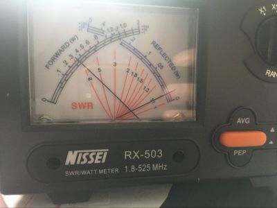

只看该作者 8楼 发表于: 2016-10-21
中午起来测量一下驻波。。。。。。。。。。
见图!
