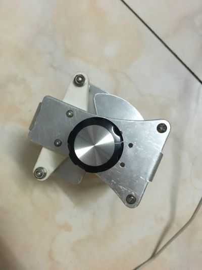

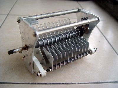

最近迷上了大神们所说的环形天线,几经周折,终于有所成效,装机测试。

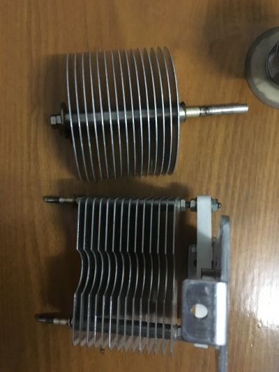

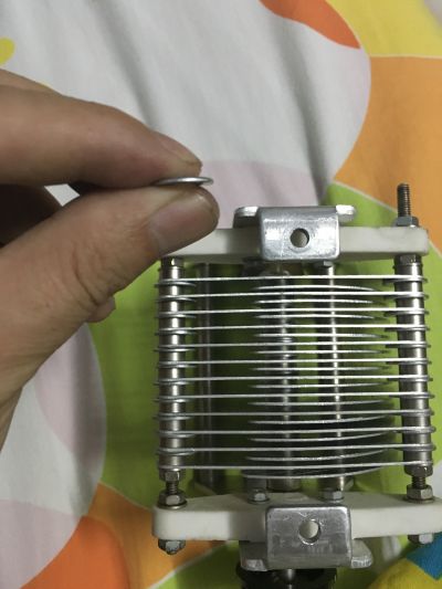

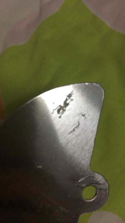

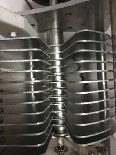

近日发现,好友转的一个大体积空气电容,片距也在0。5毫米左右,在50瓦的射频输出时居然打火。。。 看来电容的距离仍然小了,萌发拆机加大片距的想法。因为好长时间没有捣鼓破铜烂铁了,家里基本什么都没有,同城好友听说立即在家里找垫片,开始折腾。。。。。。。。。。

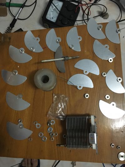

拆解电容
一块一块,是不是很有感觉?

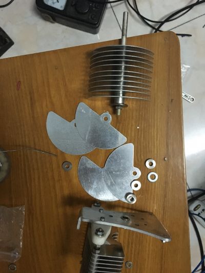

动片已经拆下,加0.5MM的垫片

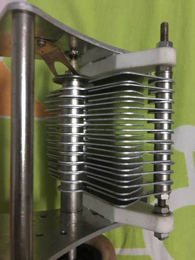

基本重装后的样子

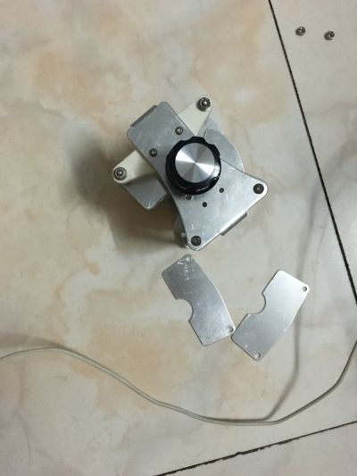

拆下被拉弧的动片
最后,大家有好的办法希望不吝赐教。。。。。。。。。。。。。

只看该作者 1楼 发表于: 2016-08-22
平均加0.5 似乎少了点。

只看该作者 2楼 发表于: 2016-08-22
容量也变小了,可以继续加大片距,容量不足可以用同轴电缆做电容补充,容量小了,更容易调谐

离线bg8da
102
只看该作者 4楼 发表于: 2016-08-22
多大容量?手上有—款相同结构和外型的但是一大片距的。
[ 此帖被bg8da在2016-08-22 11:15重新编辑 ]

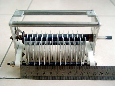

回 bg8da 的帖子
bg8da:多大容量?手上有—款相同结构和外型的但是一大片距的。
(2016-08-22 11:13)
我的是15片,你这个好像是11片,片距大了不少(能否测量一下中间的小圆柱多长?  我准备换标准圆柱,增加片距,目前加了垫片仍然小了),估计可以100瓦了。。。
我的容量为40-400P
[ 此帖被BD6QOQ在2016-08-22 11:54重新编辑 ]
呼号:BG6UA/方克魁 (BD6QOQ)
PS:谈理想谈人生也谈风月,不谈爱情。。。。。
离线bg8da
102
只看该作者 8楼 发表于: 2016-08-22
BD6QOQ 动定片间约3mm吧
[ 此帖被bg8da在2016-08-22 12:38重新编辑 ]

只看该作者 11楼 发表于: 2016-08-22
回 bg8da 的帖子
 (2016-08-22 11:13)
刚刚有仔细看了一下,你的做工精致一些,我的看上去有些毛糙。
