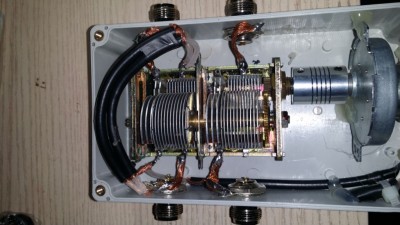

先上图

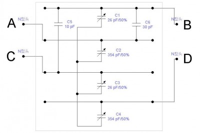

用这款这款电容盒做出的小环天线可以通过不同的连接方法实现不同的工作频段和不同的承载功率,具体如下表。
大环连接位置
大环周长m
大环导体直径mm
工作频段m
承载功率W
AB
3
12
20
50
AD
3
12
20、15
20
BC
5
9
20
100
CD
3
12
15、10
50
CD
5
9
20
50
A接口,左下
B接口,左上
C接口,右下
D接口,右上
其实最初的设计不是这个样子的,后来测试时采改了接法,上面的照片中应该还有一点小问题,可能并无大碍,需要测试再定。
这应该是这款四联空气电容的终极产品了,上几幅图,大家发表一下意见吧。
1、设计原理图

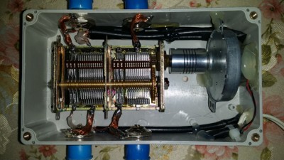

2、测试前

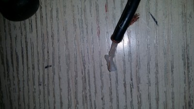

3、最初的制作测试时出了点问题

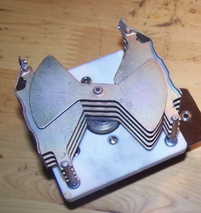

建议定制蝶形电容,这种电容不好。
呼号:BG6UA/方克魁 (BD6QOQ)
PS:谈理想谈人生也谈风月,不谈爱情。。。。。
离线bg4icc
583
只看该作者 11楼 发表于: 2016-10-06
呵呵,这就是蝶形接法,或者说串联接法更合适。
离线BD6QOQ
7050
只看该作者 12楼 发表于: 2016-10-06
回 bg4icc 的帖子
bg4icc:
这种好些。。。。。。。。。
