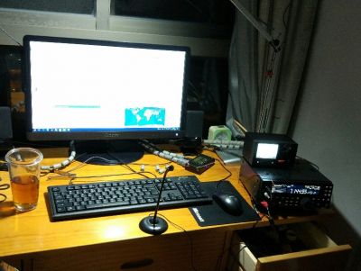

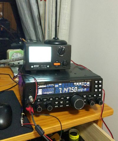

设备用的是FT-450D

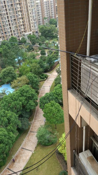

天线是鱼竿天线,12米多的电线用鱼竿挑出墙外2米左右,40-10m的地网若干条,配合MAT125E天调,可以工作在40-6m波段。高度13楼

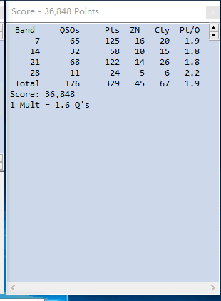

下面是成绩,日志在另一个电脑里,所以只有存图发发了。分数窗口只有176个QSO时候的截图

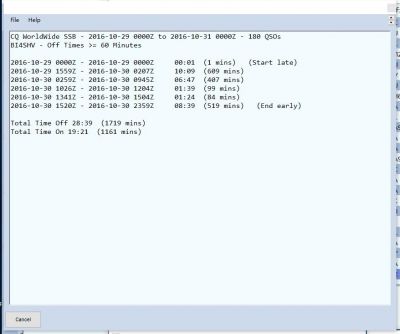

吃饭时间也一直挂机在那边,也不足一小时,所以软件统计的工作时间比实际工作时间长一点
