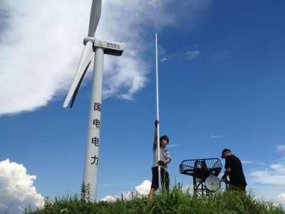

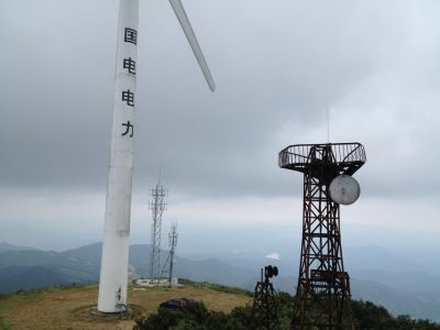

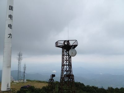

中继的海拔高度是1106米,由于中继用的电信的市电,老是被感应雷光顾被劈了很多次!通联的效果也不好(打远不打近,在市区上台困难,必须要室外才可以。)因为天线离地面只有1米左右,我们怀疑太低了!昨天我们又上山把中继维护了一下,把天线移到旁边的铁塔,由于年代久远铁塔的上半部分被折断,留下一部分主塔!经过艰苦的高空作业终于装好天线,我们发现主塔的围栏是不是对天线的发射和接收有影响?现在请教高手指点!
离线bi7kgw
19
只看该作者 1楼 发表于: 2016-09-18
这是我们最开始架设天线的位置,离地面只有1米左右,因为在山下(市区)不好上台,我们怀疑太低,所以就移到铁塔上面,离地面就15多米高了,因为接收机故障我们没发测试,但是我们怀疑这个围栏有影响

我看到效果比较好的类似这种环境架设的高山中继棒子的根部起码高出围栏最上面平面一米五左右
12769
只看该作者 4楼 发表于: 2016-09-18
倒过来装就可以了

打远不打近是不是因为天线太长了啊?
换个短天线,1米长的。

山体对信号的衰减屏蔽很强,而且你的天线距离安装面很短,所以山下不好上台,装在铁塔上面应该会好点,建议再加支撑杆

这个好铁褡不用?装上去再补一条引累针
