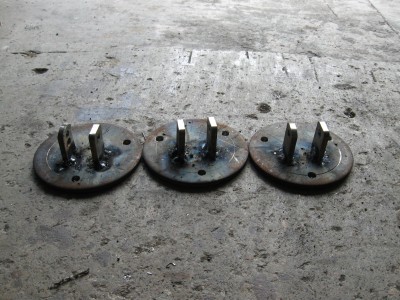

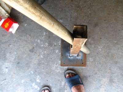

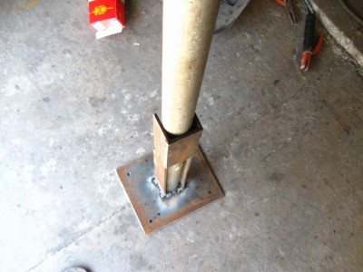

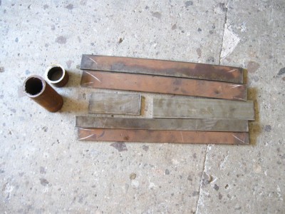

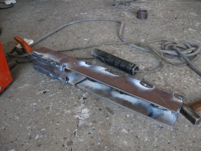

为了月底野炮。 需要给女优640制作一个支撑底座,很多兄弟都说gp天线的支撑底座做成放倒型的比较好。便于调试维修天线
思考了2天 心里已经有了草稿  。就简单制作了一个  。
使用6mm钢板 焊接制作 。焊接一个四方形的立柱 。中间可以插入一根1.5寸的水管
电焊活几十年没有干了。焊接起来非常难看 。请各位大大包含
以下图片只是部分、。还有3脚支撑没有制作。。。完整待续。。。。。。

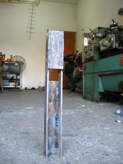

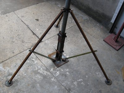

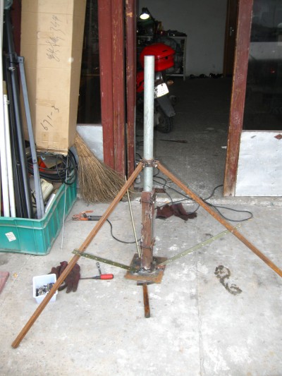

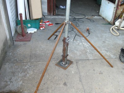

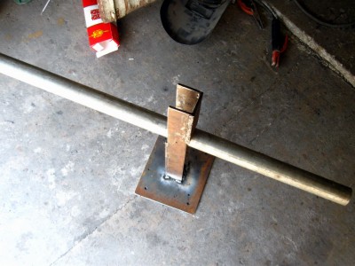

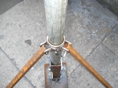

差不多完工  。还有几个零件没做

底盘不够大

树立不靠这个地盘。 这个地盘是安装其他零件用的
我现在固定在楼顶上的比这个还要小

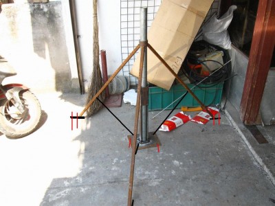

创新一下吧 做个手摇的 像拉警报一样的 台风来了就放倒

老大  不要搞的这么复杂把   。简单点好  。
再说就一根gp 手举动一下就可以了

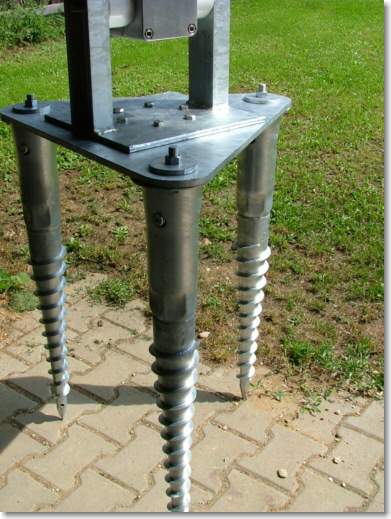

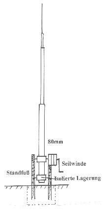

这个怎么样?

做个摇把不是没有可能。不过个人感觉实在没有必要。 对于产地狭窄的地方 也许有某些帮助,比方在某些不连贯的狭窄露台
4cb发的图不错  很好  。今天下午看到群里有人发过 整套的图片

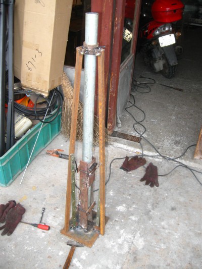

2楼更新

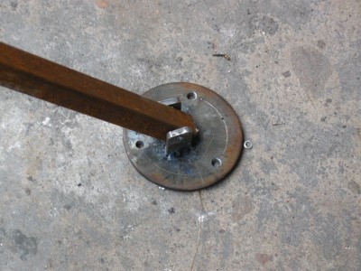

焊接全部完工 。 找些防锈漆刷上一边  就搞定
