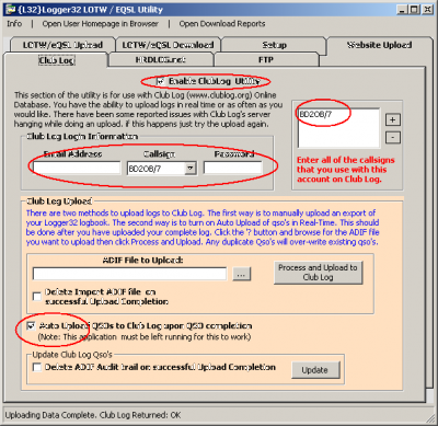

不知为何,我这里输不了呼号,不知那里错了

深圳上尉:不知为何,我这里输不了呼号,不知那里错了[图片] (2013-04-16 18:24)
点那个"+"号输入呼号,要与Clublog的一致。

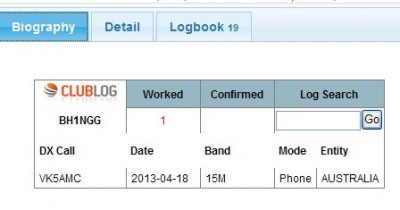

9. 完成实时上传log功能之后,可以在QRZ.com自己页上插入Clublog的实时log界面,这个界面有多种,可以是不显示最近QSO记录的搜索框方式,也可以是显示最近10个QSO记录的方式,显示10个最近通联记录需要在Clublog的Settings页面上激活此功能(默认是不公开),公开的10个记录是隐去了通联小时和分钟;
仅显示搜索框的源代码语句如下,(有换行显示的不能是回车换行,最好复制粘贴在记事本上,取消自动换行之后复制全部后再粘贴),其中呼号BD2OB/7要改成自己的:

BH1NGG:
大侠,这个咋弄?不会啊。
1. 进入到编辑自己介绍信息页面上;
2. 点击最左上角的“源码”之后,进入源代码编辑模式,把前面我写的那段代码复制粘贴,呼号修改成您自己,保存就可以了,注意一定要在Clublog.org的设置页面把“Activate the last 10 QSOs and stats tool on your account?”一栏选择yes(默认是no)。
73.

1. 进入到编辑自己介绍信息页面上;
非常感谢。成功了。
