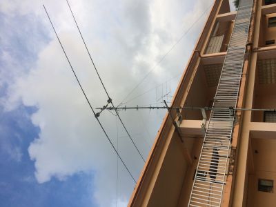

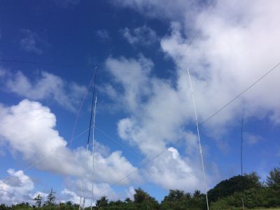

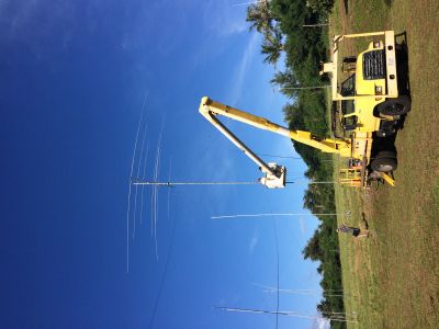

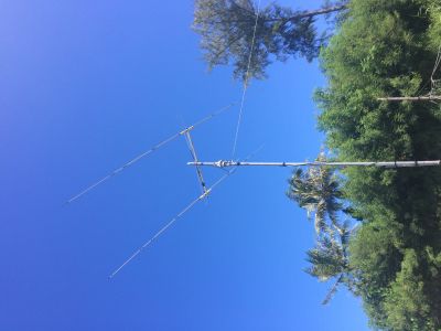

在天宁岛中部丘陵位置,海拔高度88米左右,有一个当地人建造的两层平房,4年前/沼田OM租下了其中的一件屋子并且在前面大约800平方米的荒地上建起了包括一个10米高的StepIR天线的电台基地。在随后的3年里,疯狂的比赛爱好者OH6RX/J-P(常驻首尔)和OH7WV/Esa(常驻上海)接手了基地建设并且把他变成了一个适合M/2的比赛基地。本次比赛赛前我们花了2天半的时间,完成了218米高的DP(对北美和欧洲各一组)用于80米和40米。每一组由一个18米杆子(用铝管和钢丝抱箍组合)上拉80DP40DP作为发射振子(90度交叉),然后另外两个杆子上分别拉80米的DP40米的DP作为反射振子。叫了吊车修正了原有的一个原装重装版蛛网和一个C3作为高波段天线,两棵大树间的160DP,构成了两个主叫台的天线。StepIR作为辅助台的天线,另外设置了4SQ2Baverage做为接收天线。不过接收天线效果不明显,比赛后期也基本抛弃不用了。

         和高波段配备的C3,蛛网以及一副单独的HB9CV15米等八木相较而言,AH0K的低波段目前还是一个建设期。前面设备天线中已经介绍了本次40米和80米的两单元倒V八木架设法,但从长期角度来看,至少40米是需要一个能转向的EF240甚至EF340才行,目前的方式因为固定了对欧洲和北美方向,不利于对中亚、日本等小信号的接收,也不能在DX窗口开启时候变更方向通联一些南美、非洲电台,系数上损失过大。160米上由于日本不能使用SSB,所以一下子就成了后妈生的了,一共也就做了8个电台,倒是有6ZONE7个国家……

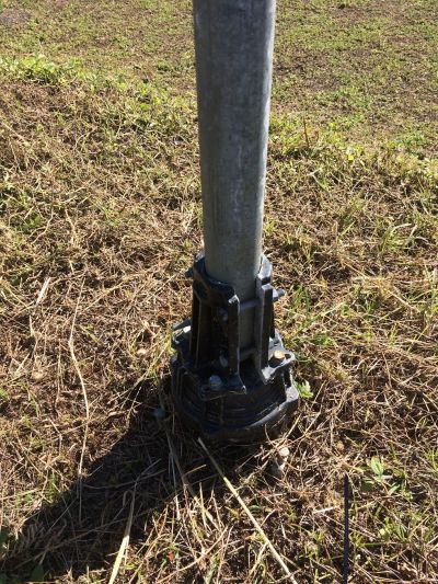

2 自动化控制和天线转向器的安置。后面的图片会简单的显示AH0K整体电台架构的方式,通过OH7WV的全套产品(ZXR,打个广告,大家可以访问www.bg9xd.org),实现了切换频率既可以完成所有的切换,包括电台/BPF/天线/功放等的切换。另外ACOM的控制器也能实现RUNin-band的分享使用。唯一有点问题的是系数台和RUN台的互锁由于静电击穿了ESD导致了互锁器失效,所以系数台使用前只能大喊:give me 1 minute! 另外值得介绍的就是转向器了。从后面的照片里可以看出来,C3的转向器是装在地上的,这样的好处是方便比赛结束后将转向器的供电切断。在热带地区,电线的腐蚀是一个很大的问题,比如在蛛网下的转向器这次就必须出动吊车进行维护才修复。转向器装在地上,是连着立杆带天线一起转的,所以要求的功率就大一些,但是由于是装在地上,承重等各方面就不再是问题,所以还是非常的好用!

天线和设备
