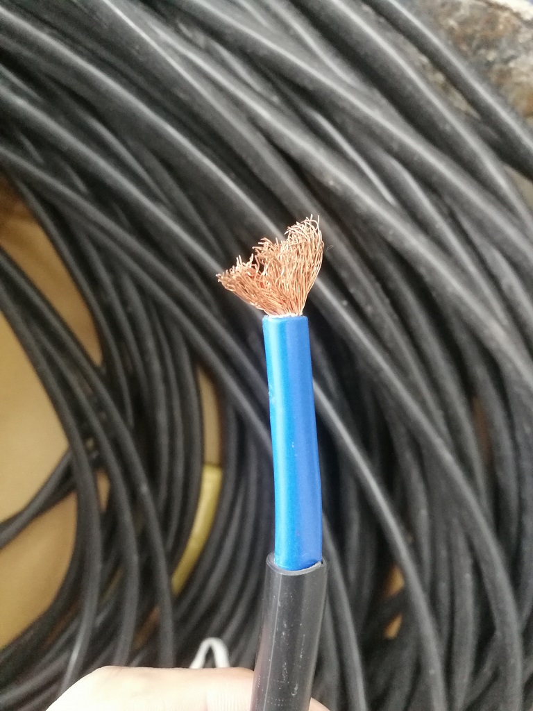

想做个便携倒V天线,用在100W短波机上,电源线和倒V阵子线最细不得低于几个平方?

电源线的线径以发射时电台电源输入端压降不低于13.8V的15%为限。天线振子的线径以能拉直为限。
离线bg1grn
325
只看该作者 5楼 发表于: 2019-10-06
电源线2.5平方的就能用(线长了,多少有点点压降,满功率100W电流在22A左右,所以电源线粗点没坏处),4平方的为好。
倒V天线,100W,0,5平方就能用-不结实(天气-温度-冷热),能粗点没坏处,大风刮不坏

电源线长度不超过1米,可以用1.5mm平方多股线(接头要上锡),超过1米推荐用2.5mm平方,或以上的电源线。
天线在不会被拉断的情况下(天线要拉直)多细都行。

我有一些6平方和10平方的线,价格美丽,有兴趣可以找我。

什么线?多股铜线不?

就是这样的,这个是10平方的线,还有6平方的,也是一样的,定制的线。

俺用的就是楼上的这样6平米的线,又可以当拉线非常方便
