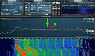

随着SDR设备普及,很多业余无线电爱好者都拥有SDR设备,简单介绍如何在我们日常的业余无线电通信中发挥有效的作用,高手略过^_^
众所周知,SDR可以显示一定范围的频谱带宽,也称瀑布图,不同的SDR可预选的最小的带宽不一样,例如SDRplay RSP 配合原厂的SDRuno平台,可实现200KZ-10MHZ。
SDRplay RSP 设置最小的频谱显示带宽,可以更容易直观监测业余频段,同时也会降低RSP软件对电脑资源消耗.
如果你在准备主叫或者CQ DX的时候可以 先对工作频段的频谱分析,找到相对底噪电平比较低的稳定频点 进行工作,也许对你抄收DX弱信号起到很大的帮助
如图所示 可以选择红色箭头位置
那么问题来了 在低波段,天线谐振频率非常窄,即使频谱发现了底噪电平低的频点发射驻波太大,怎么办呢
可以用异频工作,并且注意频谱的监测 适当修改你的接收频率 这种方法具有通用性...尤其在160m波段
例如 我的天线1825发射效率最好,但这个频点低噪太高,我在1820找到一个低低噪点
CQ CQ DE BA2BI BA2BI QSX 1820 PSE K
或者 CQ DE BA2BI BA2BI QSX 20 K(不规范)
根据噪音情况 随时适当修改你的接收频率
这种方法 可有效解决一些问题 对一个DXer 能搞找到一个低底躁的频率工作很重要
