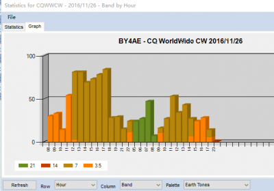

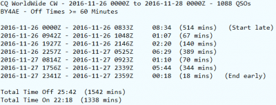

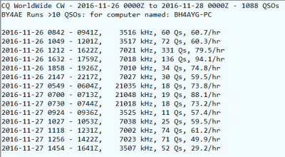

好了,我继续写点东西。。。感谢楼上各位大大关注 一年一度,充气娃娃大幕落下,各种喧嚣重归平复,每次比赛都是一种难得的体验,赛后寥寥数言权作留念
首先回答一下几位大大问到的关于BY4AE的问题。
连续几年了,都是以BY4AE的呼号参与团体赛,我的笔记本几乎就是外出比赛专用的了(家里的酱油用的是台式机)。所以,当时设置的电台信息,一直是BY4AE。本次比赛前一天,我们决定使用Wintest,放弃用了多年的N1mm+。因为是第一次接触,各种不熟悉,在此特别感谢二爷在比赛间隙给予我的指导,令我可以很快上手愉快滴run起来。。。。可是为啥一楼的图片数据分析都是N1mm+的呢? 好吧,我真的还没时间去研究Wintest,而且是全E文的,偷懒一下,把log从Wintest导入到N1mm+,而N1mm+里面的台站信息我没改,这个不重要吧,知道这是我的数据就行了。于是就有了大家看到的那些图片

每次都是START LATE、END EARLY,这已经是我个人比赛的常态了,其实我真不想一直酱油,好希望能有一次完整的像样的比赛 我傍晚时分开始上机,那个时候功放还没接上先捅捅80米。beverage和GP的状态堪称惊艳,一上来JA茫茫多,就好比天天吸雾霾,突然到了天然氧吧,有点醉氧的感觉。底噪相当柔和,信号过来清晰无比,根本没有那种若有若无的小信号(当然大多数是JA也没啥好说的 ),以很平稳的节奏run了半个小时左右,4CB过来看到电流表数值,检查一下发射功率,问我你就一直10瓦搞了四十多个qso?呃。。。这种情况肿么又发生了 ,难怪木有强烈滴pileup 重新调整后,100瓦小功率做了一百多个80米,消灭了一票鬼子后,换40米,接上功放,算是正式开始了我的首次HP组比赛(除了在BY5CD参与的WPX比赛,我比赛从未用过龟,之前崇明、横沙的几次都是小功率)
高功率run起来还是很爽的,总有人会回应你,当然生意相对清淡的时候,是需要扫扫系数,本来打算像N1mm+那样哪里有系数点哪里,然鹅,Wintest没玩顺溜,看不到spot信息,于是索性就无辅助了,扫系数就是从上往下、从下往上来回溜达,传统模式,也毫无压力。参与多次比赛,深知系数的重要性,不过这次比赛我的目的不是追求名次和高分,所以,实际上心态是有所不同的。赛前,我给自己定的目标是80米和40米的波段分。目前DXCC在lotw上只确认了172个,如果能有新字头入账最好,没有的话至少要在这两个波段上要看到成果。说来汗颜,目前DXCC单波段只有10米和15米过百,20米被说成最容易达成的,我才到99,40米更不用说了,只有50不到

回 BA7QT 的帖子
BA7QT:文章不错,笔误太多~[表情]  (2016-12-01 17:29)
哦哦,多谢县长指正,现在都是输入法说了算。。。
