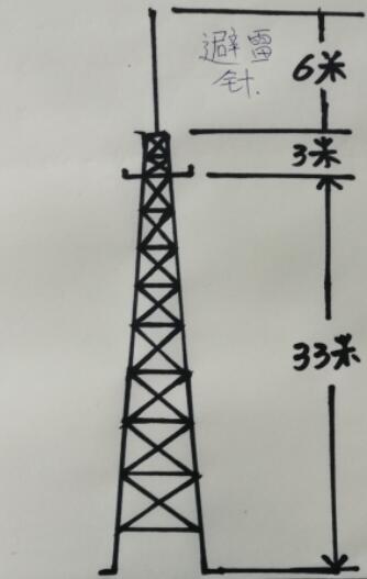

请看图。现有的铁塔,如图。请问 装那种天线合适?有7兆 14兆就行。 [复制链接]

铁塔是现成的闲置没用,请问装那种天线合适?要求有7兆 14兆 就行,如果能加上21兆更好。请各位大侠帮忙想想应该用那种天线?谢谢

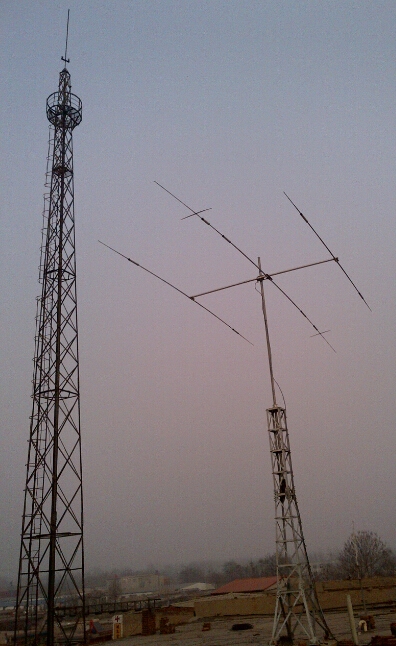

只看该作者 8楼 发表于: 2017-01-10
首先感谢楼上几位大佬出主意。我想在两个塔上分别放置两个天线不知怎样?高塔在33米处放一个纯7兆水平天线。小塔离楼顶高度约9.5米放一个纯14兆3单元八木(现在安装的是A3DX++ 不知和纯14兆3单元八木性能差距怎样?),旋转器现在就有。因为我只是玩一下国内SSB。

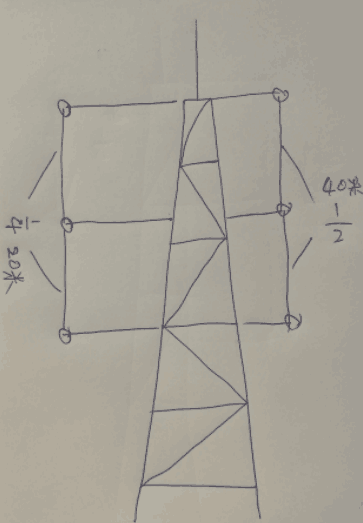

只看该作者 11楼 发表于: 2017-01-10
这个如何,全尺寸,低仰角

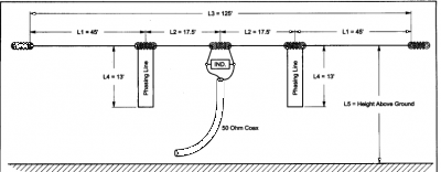

只看该作者 12楼 发表于: 2017-01-10
架一副高增益单线定向天线把,你可分别架40米和20米波段的。
20米波段增益可达12.4db,仰角29度,定向效果不比三单元八木差。
详细资料见2009年7月号QST的第38页。

bg3plq:[图片]首先感谢楼上几位大佬出主意。我想在两个塔上分别放置两个天线不知怎样?高塔在33米处放一个纯7兆水平天线。小塔离楼顶高度约9.5米放一个纯14兆3单元八木(现在安装的是A3DX++  .. (2017-01-10 17:16)
只玩国内菜市场SSB的话,14兆用现有的天线,7兆拉个水平或是倒V就OK,没必要在这个塔上动心思了……

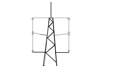

[图片]这个如何,全尺寸,低仰角
可以这样理解吗?如图
是这个吗?
