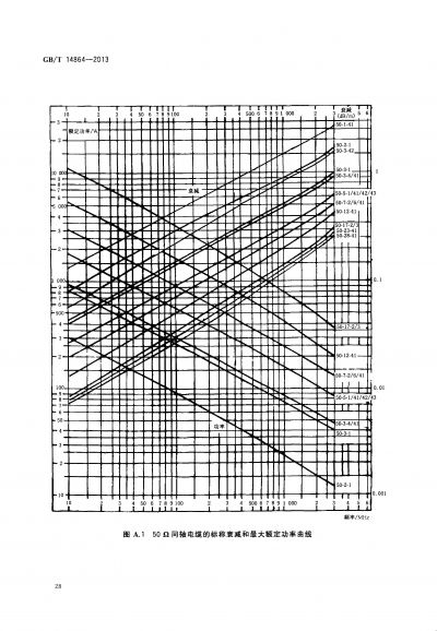

-3的电缆能否传输100瓦功率? [复制链接]

想问的问题如题所示。

没问题,妥妥的。

看你承受的损耗、如同110千伏输电有损耗、1000千伏的也有

GBT 14864-2013 实心聚乙烯绝缘柔软射频电缆.pdf (1522 K) 下载次数:23
标准是实心绝缘射频电缆的,和目前常用的物理发泡绝缘射频电缆会有一点差别,但是我觉得仅作为参考的话,也是够用了
请参考右下方自下往上数第三条曲线,是50-3实心射频电缆在不同的频率所能承载的功率值(还是下载了看吧,图片太不清楚了)
这张图挺好的,可以挖掘出很多有意思的玩意

50-3线,SMA接口,在144兆跑一百瓦都没问题。

特氟龙馈线承受功率会大一些,损耗和pvc差不多

谢谢各位老师的解答。
看来-3电缆发射100瓦没问题。
至于接收,我用在小环天线上,馈线长约5米,不需要考虑信号损耗的。

我现在用的是50-1.5 的镀银线25米,短波120W在用。

短波2kw都没问题

短波,1.3kw常年轰的飘过

看到许多专业设备>100W的机内走线还是-1.5的!
