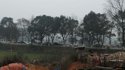

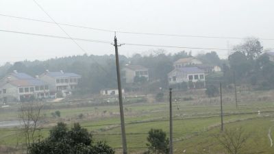

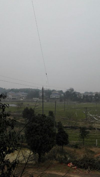

高度不够,接收可以发射DX效果不好。

离地起码40米到80米

利用倾斜的坡地架设160米dipole,以降低发射角。例如,贴近倾斜度为80°的山体架设天线,发射角近似是垂直于山体的,那和水平面的夹角就是10°了。

地形、高度不好搞,能架起来就不易。

看了一下,貌似俺家可以拉一条DP到500米外的对面山上去,振子离地30米以上都没问题,只是担心馈线本身的重量会把天线拉成正V的款式!

嗯,做接收,下个月用倒L发射。

刚开始还以为用10千伏电线来当天线。。。
