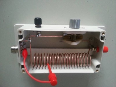

呵呵,称不上什么宝贝,不过也的确是七公静坐冥想发散性思考后为PAC-12做的第一个匹配盒,记得第一次与勾兄把酒言欢的时候讨论的就是这个盒子,随着不断的实践七公从这个匹配盒里学到了许多知识,取得了许多经验,为后来的1/2  5/8波长天线的试验奠定了基础,虽然丑陋了点但感情还是蛮深的!

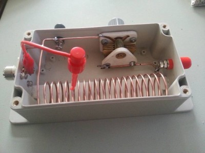

请问七公,1/2和5/8匹配盒的线圈有什么区别?
离线BA6QH/QRP
11559
只看该作者 62楼 发表于: 2013-12-18
做了一个一次性的试验盒子,绕了有18圈左右吧,弄了很多抽头,天线拉好后,根绝不同的长度进行调整的。
离线bg1jtk
26
只看该作者 63楼 发表于: 2013-12-18
回 BA6QH/QRP 的帖子
BA6QH/QRP:做了一个一次性的试验盒子,绕了有18圈左右吧,弄了很多抽头,天线拉好后,根绝不同的长度进行调整的。 (2013-12-18 12:57)
谢谢七公回答我的问题,您那个匹配盒工作在那个波段?我参考过VR2LW关于“半波天线”的帖子,他那个14M 1/2波长天线的匹配盒绕的是16圈,看来5/8波长的线圈还要多一点儿。

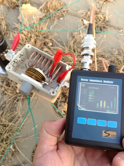

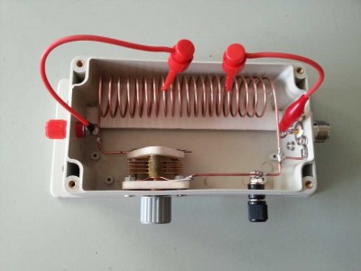

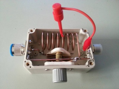

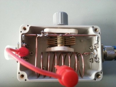

将上次的那个匹配盒改进了一下。(将原来的那个空气电容变为新购置的大片距的,射频输入加感线圈也由固定式的变为可调的。)

只看该作者 65楼 发表于: 2013-12-24
不错不错!这个就应该有很好的运用了,另外七公也想知道北方兄弟运用的数据!

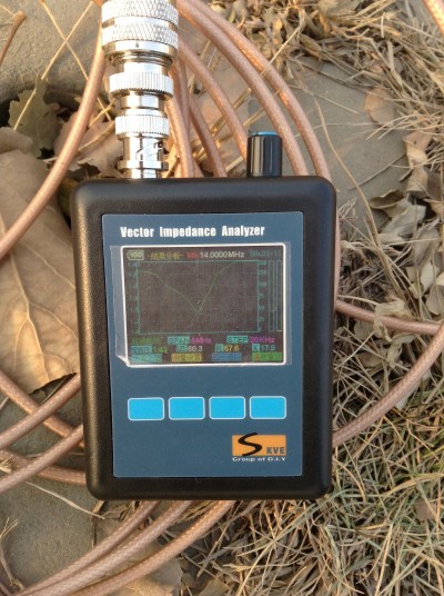

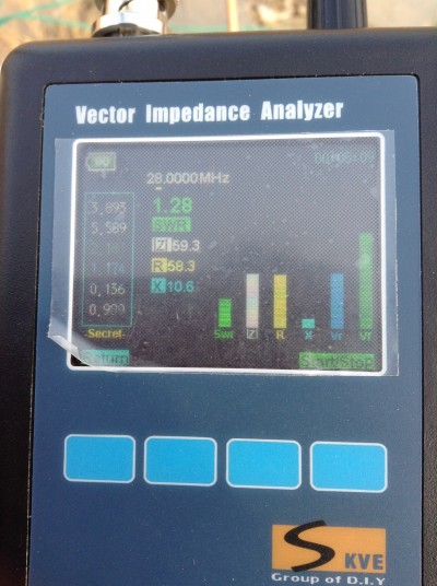

让南方的“七公”老哥久等了,现将测试结果送上。
测试现场环境
14M驻波状态
安装匹配盒后

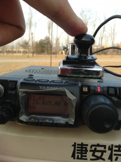

接机器发射看看
[ 此帖被bg1jtk在2013-12-25 18:42重新编辑 ]

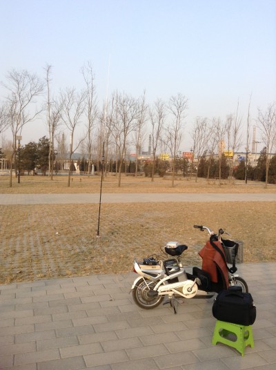

现场远景
起风了,电台预报5~6级,赶紧回家。

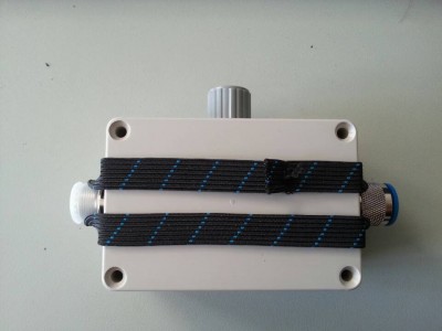

只看该作者 69楼 发表于: 2013-12-26

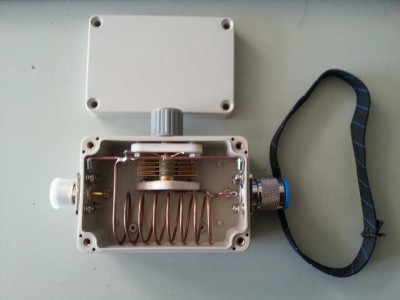

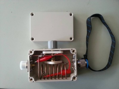

皮筋盒上套,安全又有效!!!

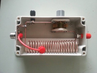

来个大个儿的

[图片] (2013-12-27 15:20)
不知道这个电容耐受多少瓦  在哪里有售的

离线BG9RC
你这个大个的工作频率是多少?
离线bg1jtk
26
只看该作者 74楼 发表于: 2013-12-28
回 BG9RC 的帖子
BG9RC:你这个大个的工作频率是多少? (2013-12-28 16:02)
我想覆盖14、18、21、24、28应该没有问题,具体情况等测完再看。

bg2wrj:不知道这个电容耐受多少瓦  在哪里有售的   (2013-12-28 11:27)
某宝有售,耐压不清楚,但我了解的情况是1mm空气介质的击穿电压好像是3kv/mm,那个电容是大片距的,片距大约1mm多,100w的功率应该没有问题。

最终版本
