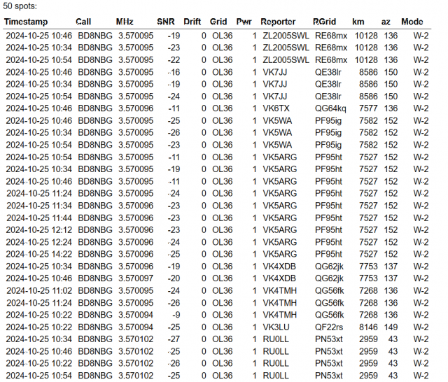

昨晚80米段发射(1W),问题1:随便七,八千,一万多公里很多人解码(图示只是一部分),我在同一时段的FT8,CW呼叫却没有应答,试图用WSPR来指点通联应该怎么做呢?   问题2:KFS/SE , KPH ,这些是专业收听台吗?哪里可以查到他们的资料?

像VK,基本上3,4,5,6,7,区都可以解码我的信号。我的呼叫却没有任何应答。

玩儿wspr,有三种方法。
只发射wspr beacon,不接收。
只是接收解码,不发射。
发射和接收,都有。
最初,我发射和接收都做。
后来,我发现,我解码的数据太少。
找到的原因是,在7.0394兆,有一个长时间的干扰信号。影响了我对7.0386兆,wspr DX信号的解码。
在高波段,双向DX解码的数据量,差不多。
远距离wspr信号的解码,接收台的底噪,是非常重要的指标之一。
底噪太大,很难解码微弱的wspr信号。
KPH,KFS是美国西部的接收解码台。不发射。
我觉得,wspr更像是一种科学研究项目。
分析数据,能得到更多信息。
可惜,我做不到。
我只能用wspr beacon,大概了解一下,天线的发射方向,以及,传播规律………

解码您wspr信号的,大多数是接收台,所谓的:BIG EAR。世界排名200之内的。
他们不发射。
(在QRZ.COM上,查询一下,解码您信号的友台,他们的呼号。就知道了。)

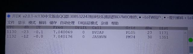

RU0LL,是收发都做的友台。
在7.0386兆,我和他,都能相互解码。
查询解码台的信息,我能了解,他们为啥能解码我的信号。

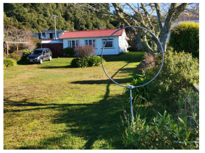

谢谢4LB老友的答疑解惑。初接触WSPR,慢慢学习吧。刚才看了一下qrz.com  ,KPH,KFS没有看到资料。意外看了ZL2005SWL,新西兰南岛海边,他的天线居然只是ALA1530,这更加强了我十多年来对有源小环的信心。但话说回来,他那电波环境,真是羡慕嫉妒不已。

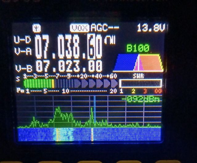

昨晚,在7.0386兆,测试了一下,使用100赫兹带宽,发射和解码的可能性。
果然也可以。
希望可以减弱,附近频率的强干扰,对解码的影响。
