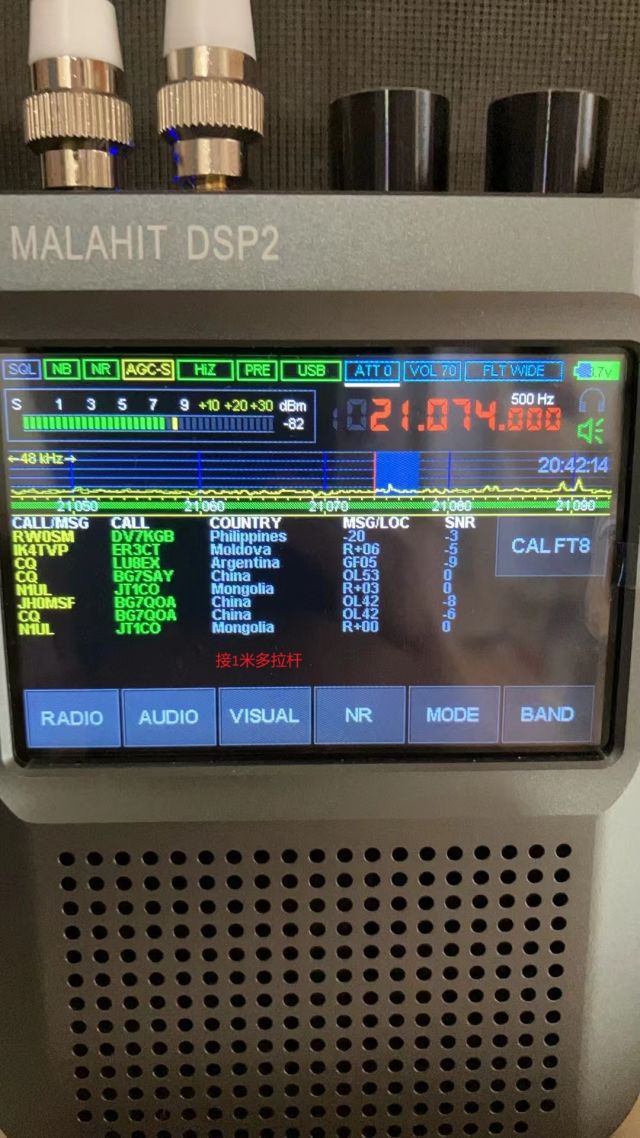

孔雀石放在窗口接收FT8,分别用1米多的机上拉杆,或窗口外10米的导线(夹在收起的拉杆上),为何拉杆效果好于导线?拉杆较容易收到DX信号,导线较难。

使用收音机的拉杆天线,收听短波广播,
效果还行的时候,如果在拉杆天线顶端,接上一根长线天线,效果就不好了。
是类似的现象。
主要原因,可能是,天线系统不匹配造成的。
收音机的内部电路,是按照拉杆天线设计的。
并不是按照长线天线设计的。
您需要使用阻抗匹配器,让长线天线和拉杆天线之间,实现合适的阻抗匹配。
通常,长线天线比拉杆天线,会接收到更多的信号,假如没有阻抗匹配器和RF衰减器,它会让收音机的高频电路过载,就不能使用了。
您在长线天线和拉杆天线之间,串联一个10K,或者,100K欧姆的可调电位器,适当衰减一下长线天线接收到的强信号(当然,也有强大的干扰信号),看看FT8的解码数据,能不能改善一点儿?

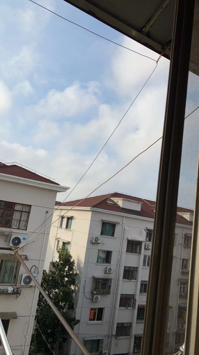

请教楼主:你这种结构的露台是怎样架设短波天线?拉对面楼就不想了。

上海的老小区,一般窗外都会有这种伸出去3米左右的方框形状的晾衣架子,以前用镀锌水管,现在大概用的不锈钢。图片中只是随便拉的收听天线,不能发射,上端是挂在了雨棚下的一个挂钩上,下端从晾衣架横杆这里拉回来。
