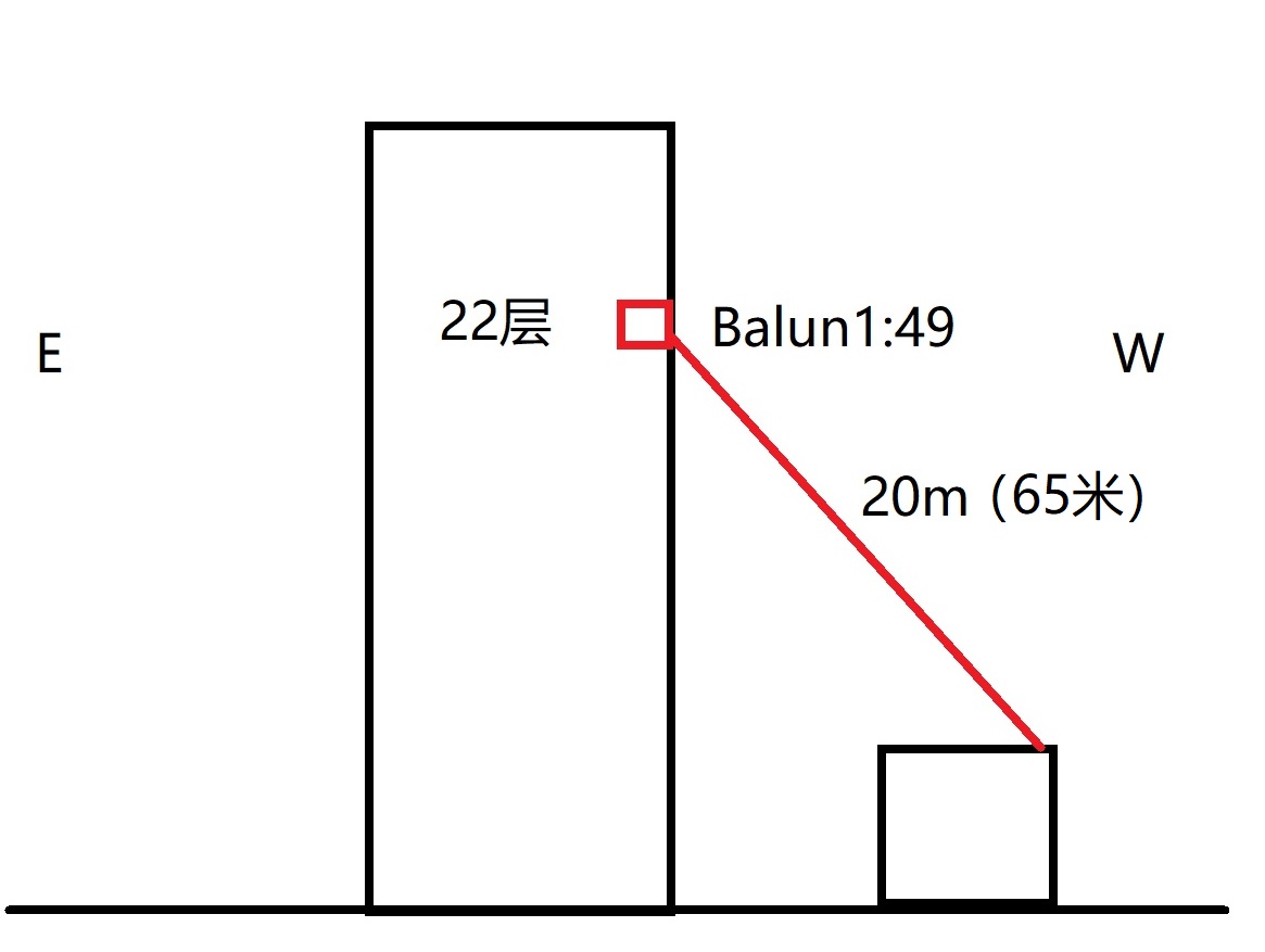

高层楼房共37层居住在22楼,欲架设20m端馈天线,大概想法如图所示。在实施前,请各位前辈评议指导,以便及时修正优化方案,这里先谢谢各位台友。

也可以考虑用长线天调+长线天线
12119
只看该作者 2楼 发表于: 2023-08-01
拉了测试一下就知道,难度不大。对东边方向辐射比较差
离线bd2bh
2570
只看该作者 3楼 发表于: 2023-08-01
斜拉天线、近乎垂直极化,噪声更大。有条件拉到对面22楼消防连廊吧。

只看该作者 5楼 发表于: 2023-08-07
周末,父子协力按既定方案完成了天线架设。
没有本来以为的简单,实际安装过程中还是遇到了不少问题。
过长的引线和振子,在布放过程中稍不留意极易缠绕打结,在这个问题上花费了很多时间。
本来计划采用重物投递法快速布设,但是出于安全考量还是最终放弃了。尽管(重物)只是一瓶软装矿泉水,至少有两个风险点无法有效控制并规避:1.击中路人或者车辆;2.引线打结致使坠物中途回弹,质量*力臂产生的极大动能可能损坏建筑窗户玻璃。无论发生哪一种情况,按照法律法规肯定是要承担全部责任。
高层建筑的塔式外形让垂线法施工也遇到了麻烦,太细的引线由于自身重量小更容易搁浅和缠绕,必须使用线径粗一些、自重大些的线材来方便施工,引线自重足以让其自然快速下垂,遇到中途搁浅采用提抖法完美解决问题。
为了防雨防潮,将Balun整体放在一个厨房用塑料食品盒内,做一个简单的密封处理,并用电烙铁灼烧出合适的进出线孔洞,这样可以有效延长使用时间。
大体上施工过程就是这个样子了,小区邻里和物业也未干涉,中间有个不认识的无聊老头极不客气地问我在作甚?本人义正辞严予以回复:装收音机天线,你问了作甚? 总体还算比较的顺利。
说说接收效果吧!
遵守业余无线电法律法规,本人执A证,现阶段只能在短波段守听。等B证下来,再谈发射。
城市环境,背噪59+。
恰好成都M哥店里买的NanoVNA-H到货了。照虎画猫测试了一下,14270KHz SWR值为1.460 ,7050KHz SWR值大于3,明显不是很满意,也有可能是测试方法不正确。非“暗室”条件下测试天线,本身就是值得商榷的问题,个人观点:业余条件下,这种测试仅能做参考。电台可以收到1200公里外陕西西安发射的10MHz BPM短波授时信号,摩尔斯码和整点语音都可以分辨出来。在业余波段,电台基本上没有收听到有效信号,使用SDR收听,灵敏度明显大幅提升,抄收到了河北保定、江西赣州、重庆市、重庆綦江、广州市、云南临沧友台通联信号。
背噪大是主要问题,在坛子里“挖坟”找到了几个方法。
1.将振子(含Balun)远离建筑本体2-3米以上;
2.Balun接地端有效接地或者贴建筑物拖放多根不等长的地线(金属线);
3.双线斜拉。这个没有搞懂原理,怎么确定振子长度?怎么选用Balun?原文没有明确描述。
再聊聊下一步计划:
斜拉方案是最简单且最容易实现的,实际效果一般,再架设新天线是有必要的。
楼顶经实地勘察,具备架设条件。由于居住楼层居中,馈线太长是最大不利因素,预估100m左右,架设材料成本会略高,传输损耗也会变高,对通联有何影响尚不知晓。
可以选择在临近两楼架设40m端馈天线,也可以直接在楼顶架设正V天线。前者价格底,可自主完成,后者价高且需要焊工等外力辅助。初步入坑,八木天线尚不敢考虑,一步一步来吧,体验过程的快乐。

离线bh8wwq
只看该作者 9楼 发表于: 2023-09-11
HAM的世界,能懂的人不多。
之前的20m斜拉天线成功引起了小区朝阳大妈的关注,无需鸡同鸭讲浪费口舌,及时拆除顺应民意。总之,尊重围观群众便是尊重自己。
玩无线电我是认真的,没有什么困难可以阻挡HAM的执着。改弦更张不断折腾,不就是个玩么。网购了80m 50-5馈线直达楼顶,换个更高的位置,换根更长的天线,在最理想的南北方向凌空飞架40m端馈天线(EFHW)。
本来计划中的事不得不提前达成,感谢大妈们的神助攻。
说说使用效果:
1.底噪有改善。电台设置-20dB,效果可以接受。PM18:30至 24:00底噪达到峰值,明显受小区住户家用电器干扰所导致。实践证明,底噪是城市HAM不得不接受的现实。要想彻底改善,一是远离城市;二是尽量避开城市用电高峰时段。
2.短波守听地理范围明显扩大。北方延伸至黑龙江鹤岗,主要接收友台集中在8区及陕西、宁夏、甘肃、上海、江苏、安徽、广西、广东,信号质量随天波传输变化,有时极佳甚至堪比本地台。目前,最好的信号来自于昆明本地梁王山野架台,海拔2820米,直线距离约15公里,信号铺满上下边带,感觉机器要炸机。
3.使用AIRSPY1919版中频降噪和声音降噪功能可以降低底噪影响,大幅度提升接收DX话音质量,比汉化版降噪效果更好。因此,后期计划再利用手上材料架设20M端馈天线,采用双独立天线,SDR接收兼顾信号搜寻任务,电台单独发射的工作方式。
