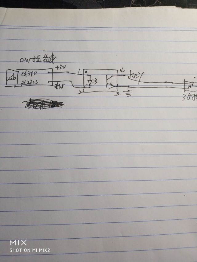

无聊画了个cw拍发线图,也不知道对不对,等淘…开了门,买个试试。

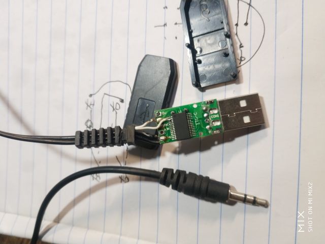

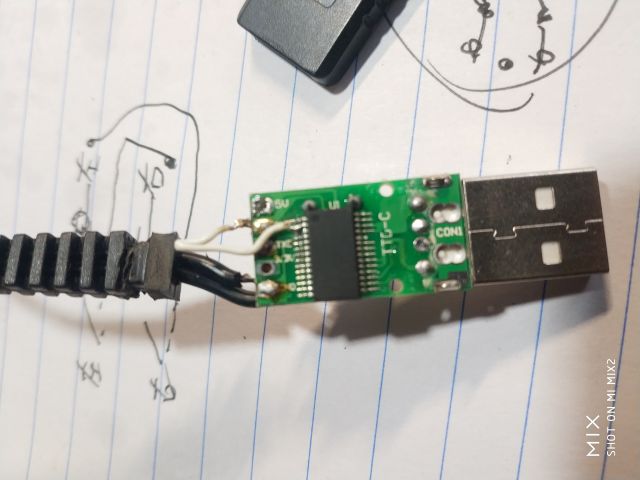

成功,找了个老货pl2303,和光耦p521。一次就成,不用调试。

光耦的输入端建议串一个限流电阻,最好能测一下电流,提高光耦的寿命
