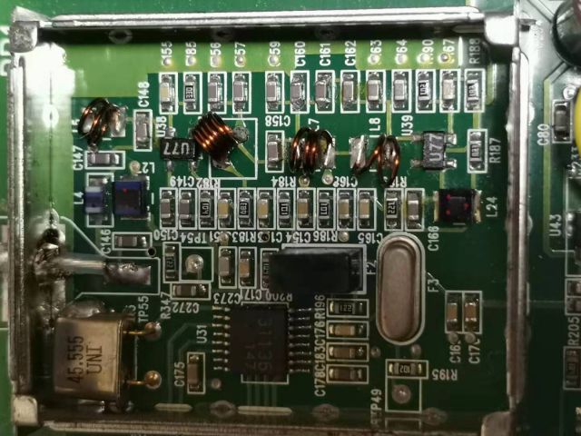

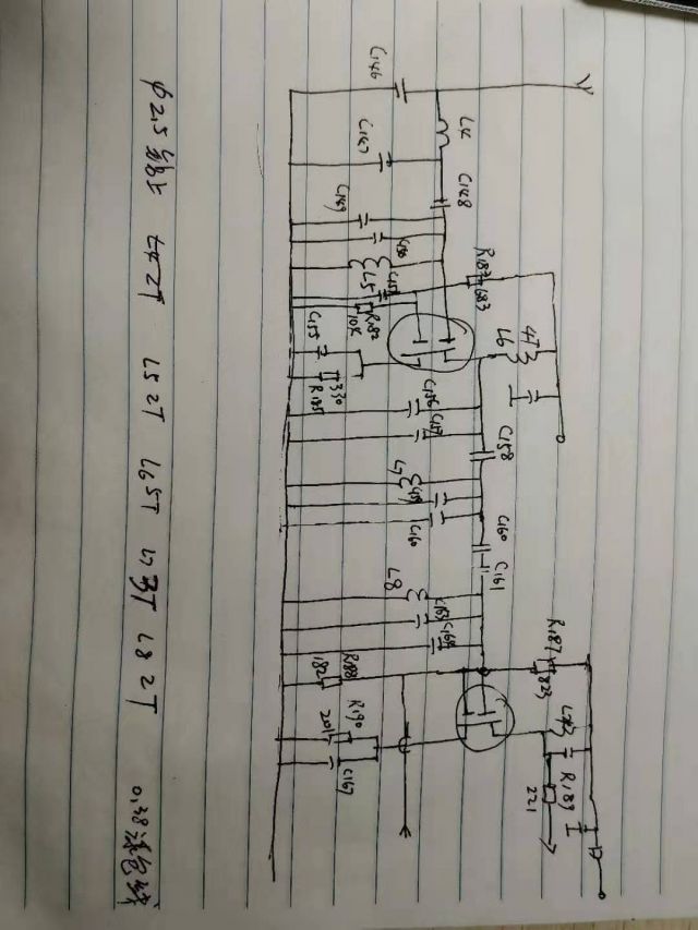

很多人将华为450改业余中继,接收灵敏度不佳,无仪器调整困难,近日我又对华为450进行研究,画出了原理图决定对电感线圈进行更换调整,总结出经验和大家分享,发扬无线电爱好者DIY精神!
线圈是在2.5的钻头上绕的,原机电感换好自制线圈,通过拨动线圈调整接收灵敏度,最高能到-124!

要是-118就不换电感喽,这是付出得来的!

能在 SIND 12DB的情况下,灵敏度到-124DBM吗?那是不错了,  现在的商品机器在12DB SIND下也差不多只有-122DBM

CMU200测的,测过多个对讲机,对比应该基本是准的
