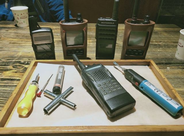

建伍tk3118手台,经典的机型,最近偶得2台,通电手置频业余中继后发现可以接收不能发射,于是进行了扩频,两台均一次扩频成功,因此记录下过程,望对有这款机器的ham扩频折腾提供参考,欢迎多多交流。稍后放图。

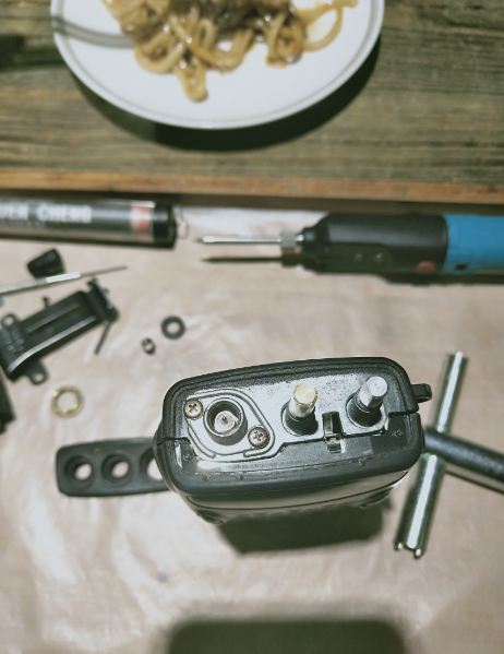

使用套筒,将顶部的旋钮螺帽卸下,卸下顶板
[ 此帖被bg9ijt在2019-11-22 15:48重新编辑 ]

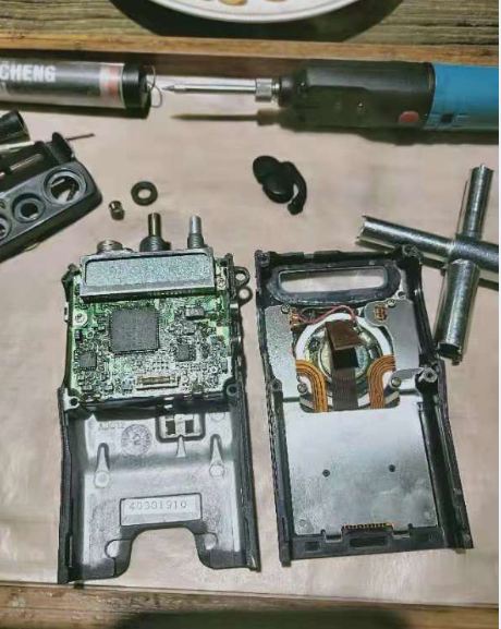

拆开前机壳,常规操作,螺丝刀卸下螺丝就可以

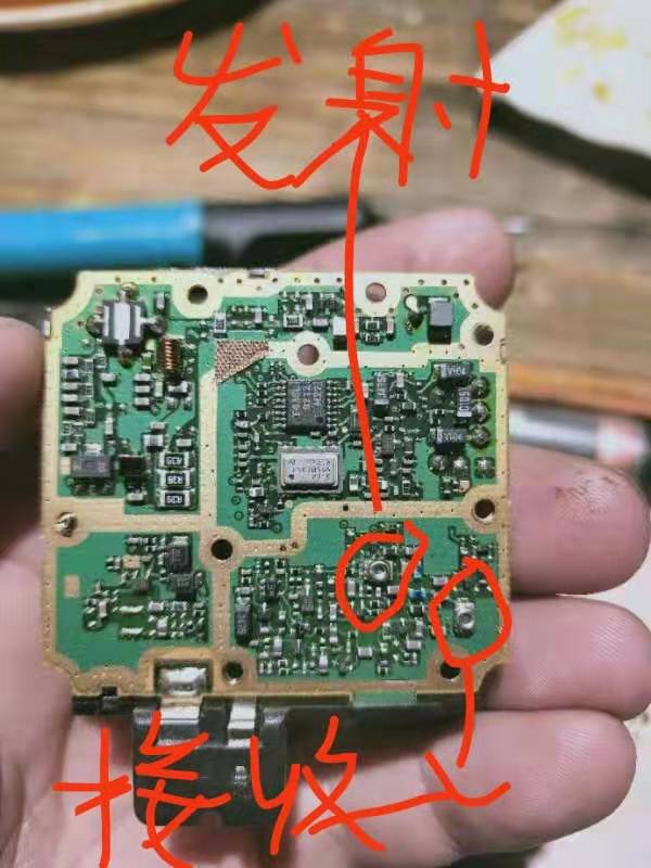

将前主板焊点解焊,整块拆下,露出后主板,进行的扩频操作就在后主板的背部

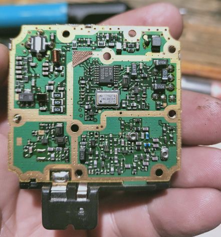

解焊天线,卸螺丝,整块抽出后主板

调节锁相环,一个是发射,一个是接收,调节好后要通电测试,如果不符合要求,继续调整,直至调整到符合自己的要求

调整成功后,反重复拆卸步骤,将机器安装,恢复原状,接天线通电测试,机器完美覆盖业余段

接收和发射一个正时针调,一个反时针调,具体那个正时针那个反时针忘了!
