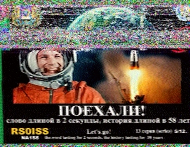

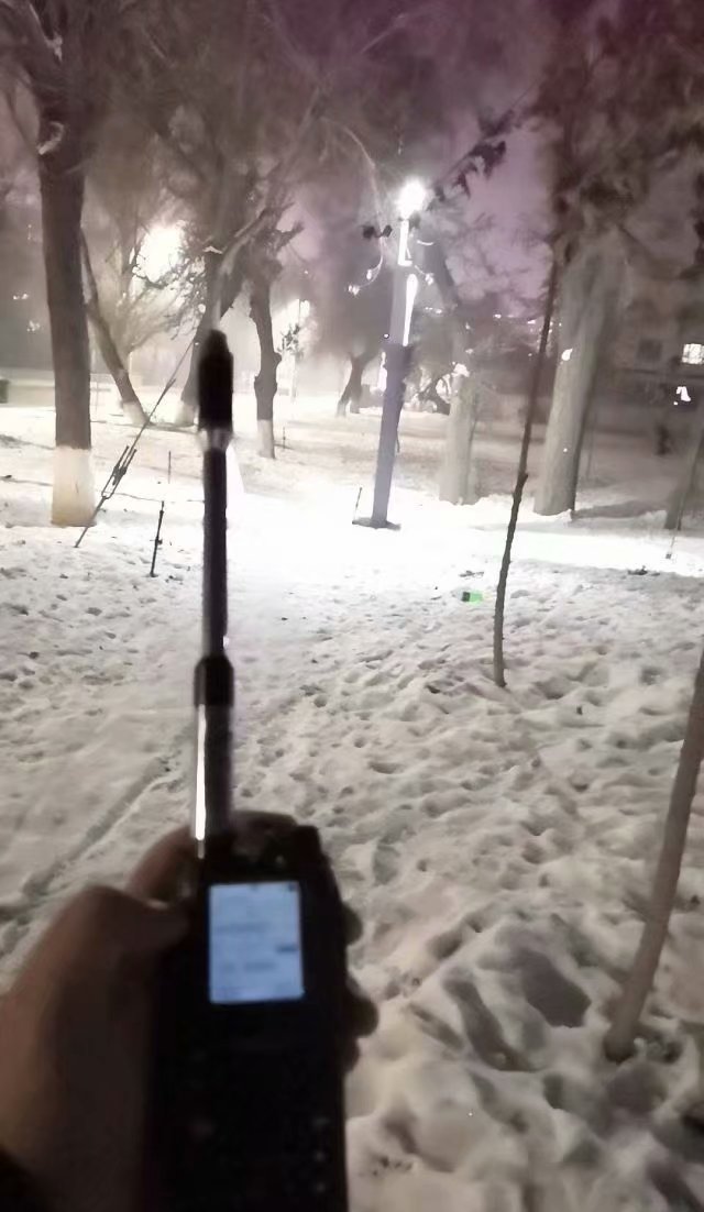

自去年雨中抄收ISS的SSTV后,就对业余卫星越来越感兴趣了。
2018-10-29来自 ISS的 SSTV  https://www.hellocq.net/forum/read.php?tid=363119

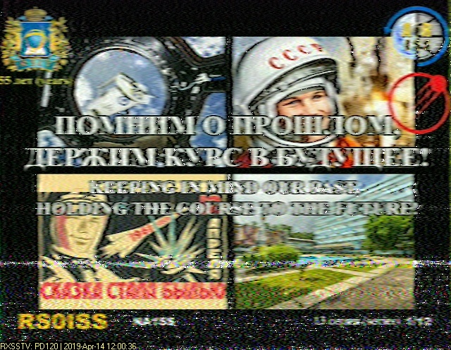

今年又得知ISS会在4月12日-15日期间继续开展SSTV活动,首先是非常开心 ,然后是踌躇满志,准备拿下全部12张图片。
结果大家都看到了,前两天只有信号,音频非常低,像我们这种手持小八木加手台抄收的人大都痛苦的抄到了全图噪点,只能仰望各位大神的抄图啊。
好在14号开始,似乎恢复了正常,终于抄到了三张像样点的,赶紧申请了墙纸安抚一下自己柔弱的内心~哈哈哈
通过这两次ISS的SSTV活动,我个人的经验是,3单元八木加手台然后手机录音是比SDR录音效果要好,如果现场带笔记本电脑有人帮着拿上直接解码效果可能会更好。或者,买个好的拾音器(不是普通录音笔)应该更好。
罗列一下我用到的设备和软件:
1、淘宝上7区HAM的249元V3U5八木天线,1.3米50-3软馈线两边分别是SMA和M型接头。
2、KG-UV9D Plus 手台,设置频率145.8Mhz,静噪等级为0(就是一直可以听到噪音)。
3、手机版Heavens-Above的APP,注意设置自己的GPS坐标,最小仰角设置为0度,最小星等设置为无,去掉“仅显示可见的ISS通过”那个钩,并下载卫星数据。当ISS可视的时候用手机定位它,天线对准并跟随ISS并做小幅度晃动和拧动以最佳声音出现为标准。
4、RX-SSTV软件,设置PD-120解码模式对录音进行解码。
其它细节操作,就不是一两句能说清了,多实践自己就明白了。
不知道我的这点小小经验能不能帮到各位,我们下次活动再见!
分享一下我抄到的图和得到的墙纸~

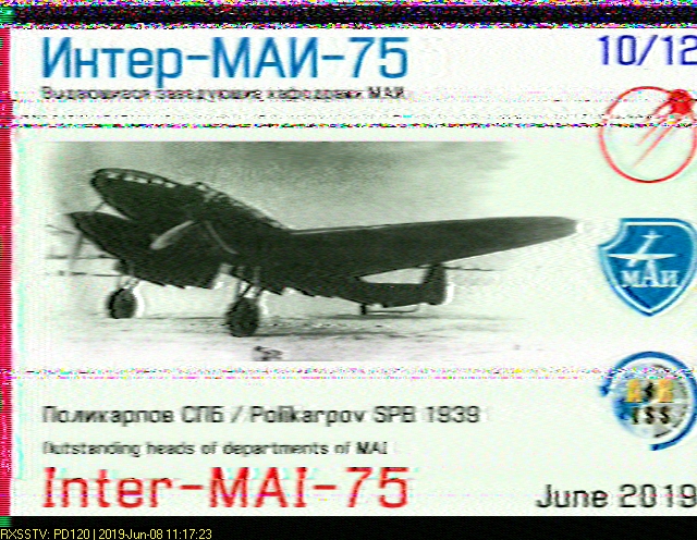

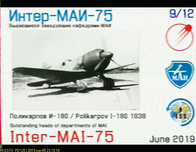

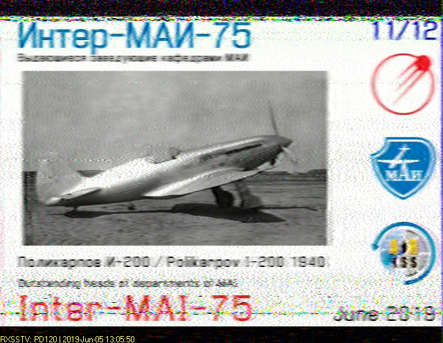

2019年6月5-6日的活动
第一次过境,抄收到两张

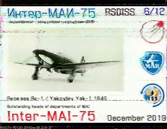

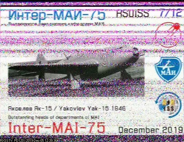

只看该作者 18楼 发表于: 2019-06-05
22:10再次过境,只抄到两张

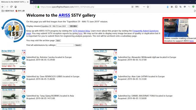

只看该作者 19楼 发表于: 2019-06-06
3246
首页收录,很开心
