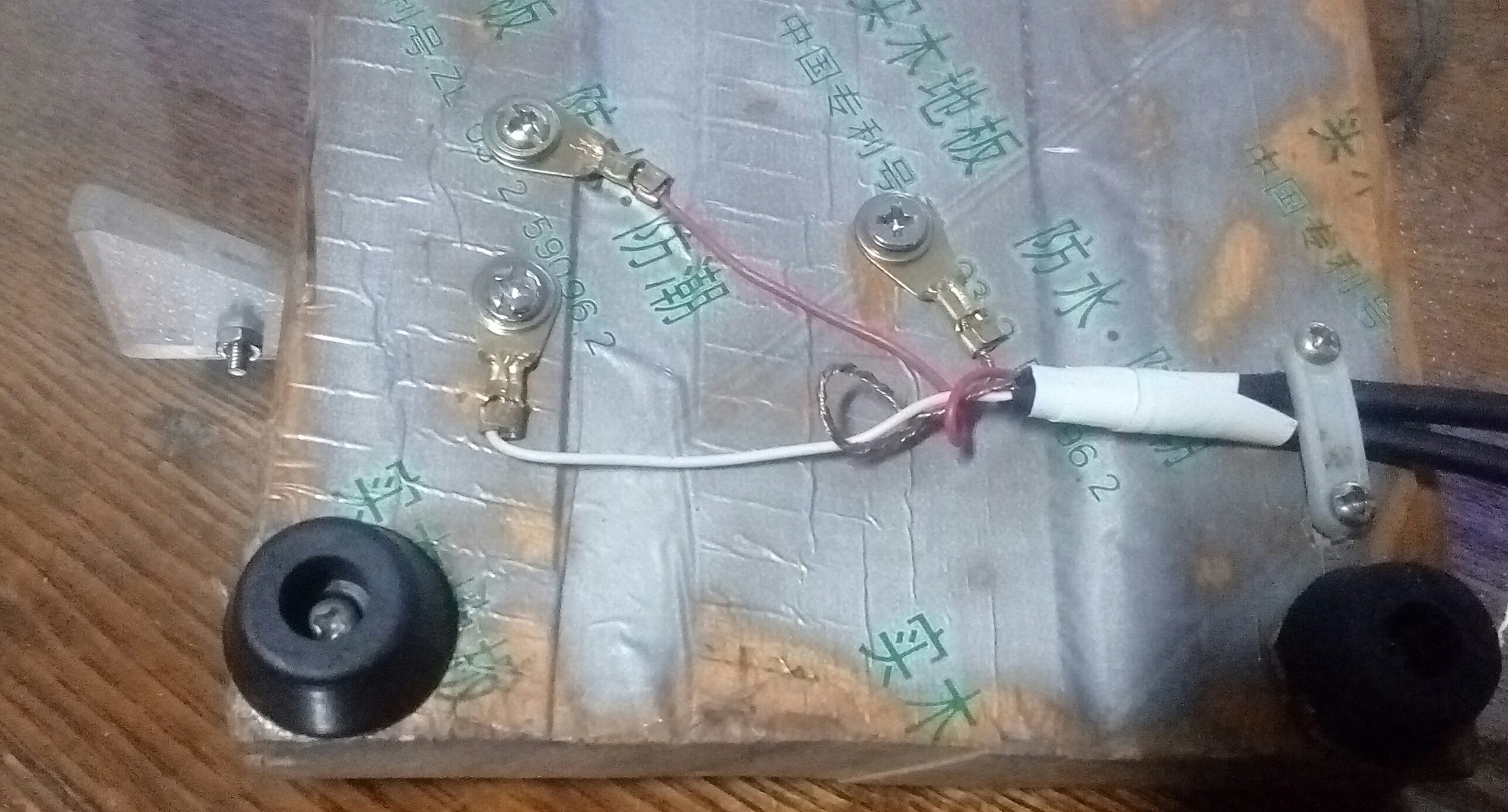

用三个黄铜联轴器,不锈钢片,不锈钢螺丝等,改装组装而成。
主要零件是这三个黄铜联轴器。(外径11.5mm,长度18mm。)
其中一个,要用钢锯条切割一下,用来安装,厚度是0.5mm,宽度12mm的不锈钢片~
联轴器中心孔,六边形一端,有M4的螺丝孔。另外一端,是3mm圆孔。
侧边,还有2个M4的螺丝孔。(配有顶紧螺丝。)

底部的接线情况。

谢谢!我经常早晨在7.023MHz,希望通联到您~
回11楼。传播。
谢谢您的建议。
我这是抛砖引玉~希望与朋友们交流交流~~
用现成的标准零件,稍加改装,不用定制加工。
省钱,省力~
拨片,是6mm厚的亚克力下脚料,简单锉了锉。
不锈钢片,是不锈钢的软管卡箍,剪下来一段。
木板,是地板的下脚料。
练习了练习,实际通联了几次。总的来说,还可以~
与小夹子纽扣电键最大的不同,是有点儿敏感。
手指轻轻碰碰拨片就行,但是,也容易出错~
也许,是我把间隙搞得太小了~~
