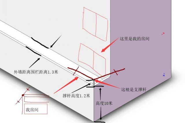

本人房间临街,下方是两层的商铺。房间外有一条户外走廊。走廊宽度大概一点二米。围栏高度大概有一点六米高。打算在围墙的拐角架一根支撑杆与围墙成45°架设,大概是这个样子
现在没有呼号,纯收听。将来考虑入手短波机。这样收听效果预计怎么样。
现在是长线天线,背噪比较大。效果不理想,所以想了这个点子。
楼顶无法架设。只有这一个方法了。
求老师指点

你楼上不能架吗

环境比较糟糕的话,单纯的接收用正V效果也不会明显改善。

上楼顶需要经过顶楼的住户家。而且我住3楼顶楼七楼,馈线也比较长吧

那老师,偶极天线是否可以比长线天线接收效果好些

理论上偶极比单极强一些

光守听的话没必要正v,

更具有方向性的天线,对于在接收方向上的信号会有更好的信噪比。所以长线或GP的噪音相对大些。
单纯灵敏度不是主要考虑的因素,因为接收机或接收机+内部前放就很强大了,还是要想办法提高信噪比。
附近有强的噪声源的话,那就没办法了。
如果就是日常听的话,试试WEBSDR吧,用人家的接收机通过网络把声音传过来也挺好的。

挺有意思操作。
在楼的一角架设,充分利用了地理位置相对高度。
只是如果天线整体探出2米左右,钢筋水泥的天线谐振影响会尽可能减少一些。
否则这种天线一旦架设完成,四个波段再重新调整是很麻烦的事。
天线这样安装能工作,不过受楼体影响,天线背面方向上,信号辐射会受影响。
其实,很多不愿意上楼架设天线,拉个V-Dipole,这种方式也是可行。电磁波的漫反射、衍射作用,背面方向也不至于完全通不上,只是会受到某些影响。
