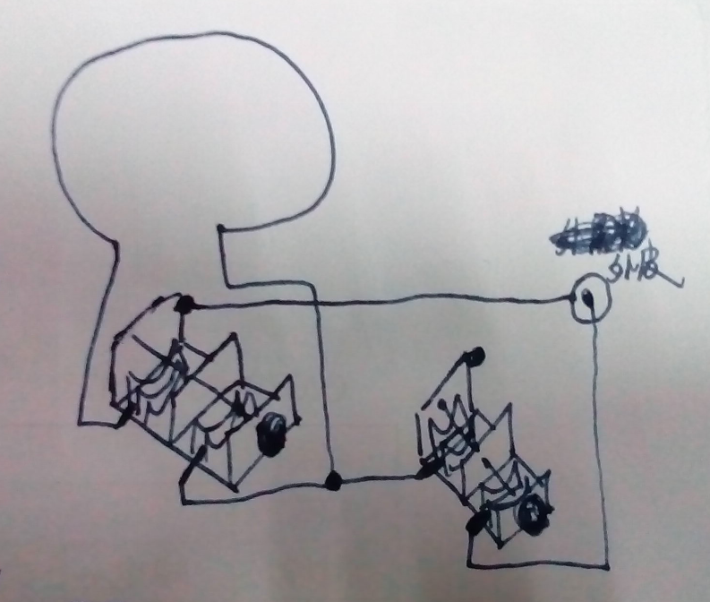

这个版本的控制阻抗匹配的电容可以换成一个薄膜270pf 双联可变电容 接法保持原设计 体积更小 更便宜 更轻便
图片:5FZ(0YELX}WGCFYC3S$D%E5.png[删除]

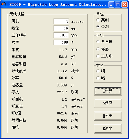

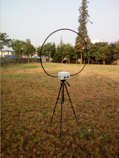

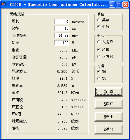

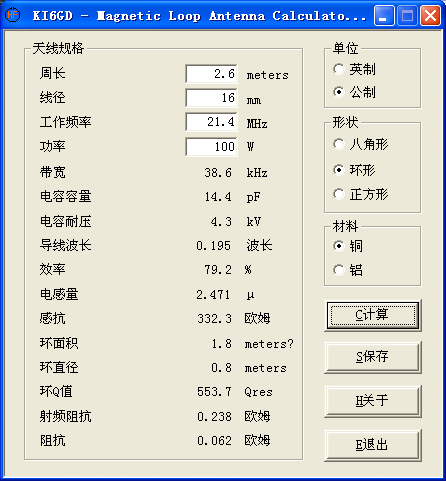

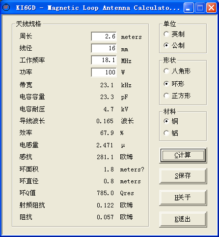

这是我用的 220 270pf差容双联可变 淘宝关键字 91型可变电容     不贵30元一个  大圈用的4米长度的-12馈管 14270 7050 均可100瓦不打火 我自己最大20瓦无法测试耐压 天线已经寄给bg6xer 一百瓦测试是他测的 这个耐受功率实在这个结构这个长度的大圈的条件下测得 其他结构 其他长度的大圈耐压没有测试过。此结构优点较多适应环境广 ,桌面 支架 室内 室外 驻波均可调到1 人体感应极小 可以忽略不计 另外单环结构的先天优势便是可以方便的更换接近4分之1波长长度的小环环体而不需要另行制作阻抗匹配用的小圈圈 磁环 伽马等 以取得百分之70以上的效率 可以是馈管 馈线 软电线等等(我原本也做过大小环结构的小环天线 实在受不了环境影响其驻波无法调到1以及人体感应的缺点,故改换此电容匹配阻抗的小环结构)
8月14日实际测试 下午三点在7050上 20瓦通联一百公里外上海的友台bd4acw 再次感谢他回应我的呼叫 给我57的信号报告  但是他的信号较差好像是在汽车里因为之前听见他和其他人通联

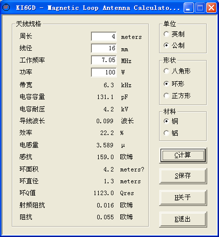

下面是一次通联视频 7050和7055  四米周长效率理论21%  我i只有20瓦 如果有一百瓦效果估计更好
【视频:hde 17点15 7050 10分钟开始通联ba6bf】http://v.youku.com/v_show/id_XMTY4NzA3OTY3Mg==.html?x&sharefrom=android
和ba6bf老师通联后 qq群里bh6kok老师 和我约定通联 7055 一叫通 我过去信号也是43的样子 挺满意了 玩玩7023信号上559应该不难 上14270理论效率百分之75效果肯定更加好  这段时间主打就这个环了

使用时候两个电容如何调整
RADIO好知己 BG2SGA
DIY设备时支持简约至上[/SIZE]
离线bh5hde
626
只看该作者 8楼 发表于: 2016-08-02
回 华华 的帖子
华华:使用时候两个电容如何调整 (2016-08-01 21:57)
调谐电容为调谐 声音最响了改调阻抗匹配电容 实际使用和派型手动天调类似

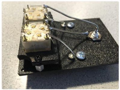

环有多大,拍下调谐盒里的照片看看。

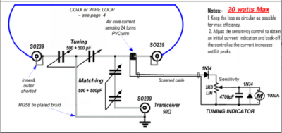

和MFj那个高效1/4波长环形天线结构类似。选材考究些应该效果不俗。瓶颈在那个谐振电容上了,普通的收音机空气双联不会有太高效率,密封双联更是只有接收的份儿。

这个是MFJ-9232内部
一个是调谐 就是横着的 调到最响 发射看一下驻波 如果偏大 旋转一下阻抗匹配可变 再调谐振旋转  再观察  重复到驻波1 搞三五次就行了
