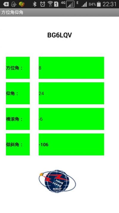

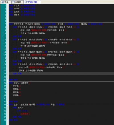

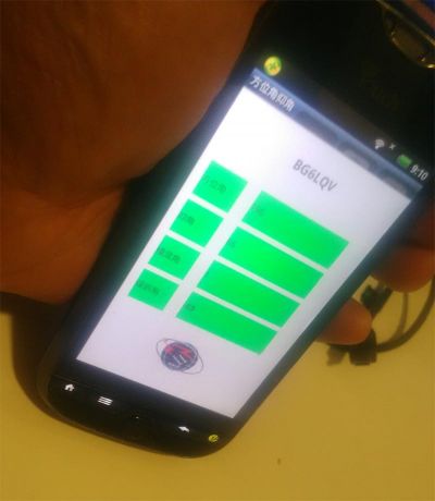

利用易安卓编程软件编写一个安卓应用,利用手机角度传感器,实时显示方位角、仰角信息,可以固定在便携UV八木天线主梁上辅助进行业余卫星通讯!
强大的易安卓编程软件,源代码不到30行,手机必须硬件支持相关传感器才行!呵呵!

下载试了,管用!

不错,我也正在做,能否发个源码参考一下?

回 BI3OJW 的帖子
BI3OJW:
[attachment=686381]
简单的东西,有什么不能共享的!呵呵

好简洁的代码。

小米2A可用。
